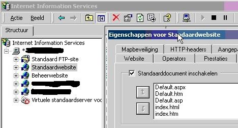

VREESWIJK Geplaatst: 29 september 2006 Geplaatst: 29 september 2006 als ik geen /index.htm achter mijn domijnnaam type zie ik mijn site niet. ik draai met win2000-server. wanneer ik mijn site in een map stop moet ik ook de naam van de map ervoor zetten. waar stel ik iis zo in dat het niet meer nodig is. Eerste Strong 8000 en 8100 van NL & BE met : Motor sm3uni 28-12-03, : Spdif (AC3) 30-10-04, : 3x8 mb Flash 07-02-05
WPW Geplaatst: 29 september 2006 Geplaatst: 29 september 2006 Daar waar als standaard .asp staat opgegeven, effe door de tabbladen lopen bij de eigenschappen van de website in iisbeheer. gr, WPW. -=[Deze ruimte is opzettelijk leeg gelaten]=-
VREESWIJK Geplaatst: 1 oktober 2006 Auteur Geplaatst: 1 oktober 2006 ?????? snap er niets van. kan je het wat simpeler uitleggen. welke map en wat er veranderd moet worden. de instellingen van de site heb ik al bekeken maar daar zie ik niets Eerste Strong 8000 en 8100 van NL & BE met : Motor sm3uni 28-12-03, : Spdif (AC3) 30-10-04, : 3x8 mb Flash 07-02-05
lite Geplaatst: 1 oktober 2006 Geplaatst: 1 oktober 2006 om het makkelijker te maken: hernoem je index.htm naar index.html of index.asp en je bent er And now for something completely similar
EL PIÑO Geplaatst: 1 oktober 2006 Geplaatst: 1 oktober 2006 Citaat: om het makkelijker te maken: hernoem je index.htm naar index.html of index.asp en je bent er .asp zou ik nooit doen, want dat is zinloos. Maar het hernoemen naar .html is een stuk logischer idd, ook zoals het hoort eigenlijk. Want de extensie .htm wordt eigenlijk voornamelijk door MS-programma's gebruikt, wel weer grappig dat IIS dat dan weer niet pakt.. <img src="/forums/images/graemlins/grin.gif" alt="" /> Na jaren zonder, ben ik toch weer van plan een schotel aan te schaffen.
VREESWIJK Geplaatst: 1 oktober 2006 Auteur Geplaatst: 1 oktober 2006 Kijk daar heb ik wat aan. Het is zo simpel als je het weet. Eerste Strong 8000 en 8100 van NL & BE met : Motor sm3uni 28-12-03, : Spdif (AC3) 30-10-04, : 3x8 mb Flash 07-02-05
VREESWIJK Geplaatst: 2 oktober 2006 Auteur Geplaatst: 2 oktober 2006 net htm veranderd voor html maar er veranderd niets. ik moet nu index.html achter het domijn zetten. als ik de hompage in een map zet moet ik ook de map naam er nog voor zetten. Eerste Strong 8000 en 8100 van NL & BE met : Motor sm3uni 28-12-03, : Spdif (AC3) 30-10-04, : 3x8 mb Flash 07-02-05
WPW Geplaatst: 2 oktober 2006 Geplaatst: 2 oktober 2006 Arg... gr, WPW. -=[Deze ruimte is opzettelijk leeg gelaten]=-
VREESWIJK Geplaatst: 2 oktober 2006 Auteur Geplaatst: 2 oktober 2006 Dat was het <img src="/forums/images/graemlins/xyxthumbs.gif" alt="" /> <img src="/forums/images/graemlins/xyxthumbs.gif" alt="" /> <img src="/forums/images/graemlins/xyxthumbs.gif" alt="" /> <img src="/forums/images/graemlins/xyxthumbs.gif" alt="" /> plaatjes zeggen meer als woorden Top ben weer een blij mens. Eerste Strong 8000 en 8100 van NL & BE met : Motor sm3uni 28-12-03, : Spdif (AC3) 30-10-04, : 3x8 mb Flash 07-02-05
