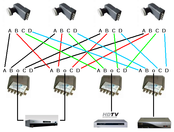

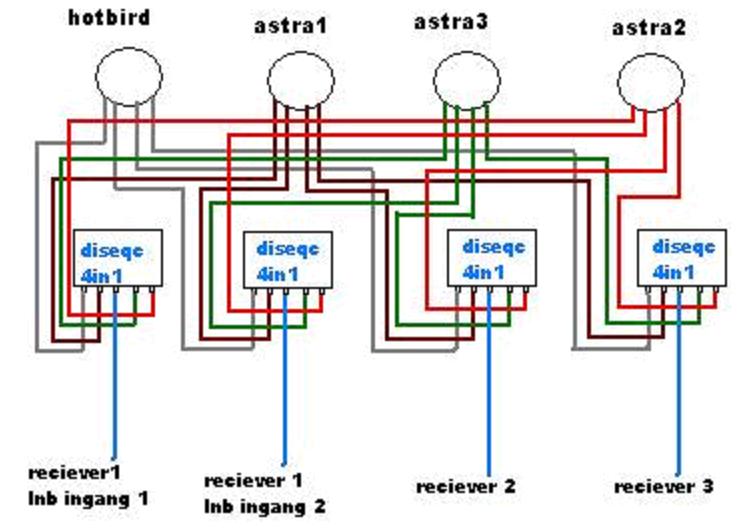

guykers Geplaatst: 3 oktober 2006 Geplaatst: 3 oktober 2006 Het enige welke je nog nodigd hebt, zijn diseqc 4in1 schwitches, 4 stuks plaatjes zeggen meer dan woorden, daarom hieronder het aansluitschema nobody is perfect, I ain't nobody feedback doet wonderen vu solo2, Vu duo 4K SE, vu uno 4k, ultimo voor hobby

gastudio Geplaatst: 3 oktober 2006 Auteur Geplaatst: 3 oktober 2006 merci voor de hulp alvast. De tekeningen maken al veel meer duidelijk van hoe aansluiten. Nu had ik nog een andere vraag. Zo een switch geeft dat veel verlies van kwalitiet of sterkte dank u
WPW Geplaatst: 4 oktober 2006 Geplaatst: 4 oktober 2006 Nee daar merk je niks van en met digitaal heb je beeld of geen beeld, 'verlies' op het beeld is verleden tijd. gr, WPW. -=[Deze ruimte is opzettelijk leeg gelaten]=-
