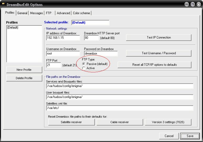

satbox Geplaatst: 6 oktober 2006 Auteur Geplaatst: 6 oktober 2006 de verbinding heb ik via de bijlage ingesteld en ik heb verbinding maar nu nu krijg ik de volgende melding Connecting to 00.0.0.000. (heb de cijfers weggehaald) Connected. Dreambox response: OK Starting FTP transfer Transfer complete ** Sending file "/var/tuxbox/config/enigma/services" ** Starting FTP transfer Transfer aborted Error sending file "services" to the Dreambox. Disconnecting. Disconnected.
Ome Merde Geplaatst: 7 oktober 2006 Geplaatst: 7 oktober 2006 er is dus wel verbinding echter verbreekt deze. probeer anders DreamboxEdit v.2.01.00 te vinden via deze link. stel de zaak (FTP) ook eens passief in : merDe deze ruimte is te huur
satbox Geplaatst: 9 oktober 2006 Auteur Geplaatst: 9 oktober 2006 heb het met dreamboxedit 2.01 geprobeert en met aktieve in of uit schakelen zelfde foutmelding als eerder omschreven bij recieve files von dreambox krijg ik deze melding Connecting to 00.0.0.000. Connected. Dreambox response: OK Starting FTP transfer Transfer complete ** Sending file "/var/tuxbox/config/enigma/services" ** Starting FTP transfer Transfer aborted Error sending file "services" to the Dreambox. Disconnecting. Disconnected. Connecting to 00.0.0.000. Connected. Dreambox response: OK ** Retrieving file list of "/var/tuxbox/config/enigma/" ** Starting FTP transfer Transfer complete ** Retrieving file list of "/var/tuxbox/config/enigma/" ** Starting FTP transfer Transfer complete Neither a "services" nor a "lamedb" file was found in directory "%" on the Dreambox. /var/tuxbox/config/enigma/ (((waar kun je dit vinden)))) Check the dream path settings on the option panel to point to the correct Dreambox directories and try again. Disconnecting. Disconnected.
freaky Geplaatst: 9 oktober 2006 Geplaatst: 9 oktober 2006 lijkt erop dat je geen goede kanalenlijst upload. laat je op je dreambox je ip toewijzen via dhcp of een vast ip ?(via lan)anders moet je je dreambox eens een vast ip geven Sinds ik een dreambox heb, heb ik geen tijd meer om tv te kijken.Dreambox: 8000, VU+ DUO2, VU+ SOLO Wavefrontier 8 LNB T90, SG2100, Qnap 219 pro+ , 2bay Asustore Nas
