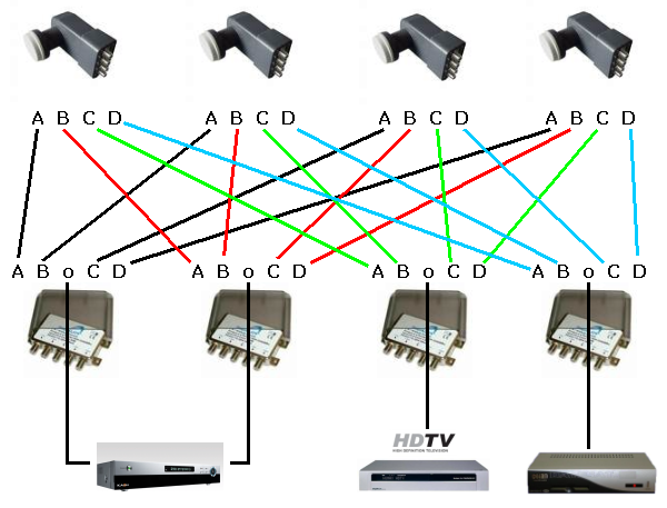

Gast facteur2 Geplaatst: 18 februari 2008 Geplaatst: 18 februari 2008 Ik wil het onderwerp graag overnemen, omdat ik ook in de planfase zit en, na drie weken googelen, nog nergens een oplossing heb kunnen vinden, hoewel die er vast wel moet zijn. Ik zoek een oplossing voor de bekabeling en evt. benodigde switches. De keuzes van ontvanger, LNBs etc. wil ik afstemmen op deze oplossing (wetende dat een Twin tuner met Unicable nog niet bestaat). Ik wil 1 draaibare schotel, die ik met USALS, liefst vanaf twee plaatsen kan aansturen. Ik wil 1 vaste schotel later toevoegen met LNBs voor de satellieten die ik vaak bezoek. Ik wil uiteindelijk op maximaal vier plaatsen met (single of Twin) ontvangers alle kanalen kunnen ontvangen die via de LNBs binnen komen. Ik wil HDTV voorbereid zijn op alle ontvangers. Ik wil zo min mogelijk kabels en zo laag mogelijk stroomverbruik. Ik wil beginnen met 1 (single of twin ontvanger) met PVR voorbereiding en 1 draaibare schotel en liefst 'plug and play' uitbreiden. Is dit mogelijk (zoniet, wat dan wel)? Hoe zou de bekabeling (met evt. switches en typen daarvan) er uit zien voor die situatie? Alvast bedankt!

Gast Auggie Geplaatst: 19 februari 2008 Geplaatst: 19 februari 2008 Een draaibare schotel geeft beperkingen als je meerdere ontvangers wilt aansluiten. Je kunt de ontvangers doorlussen, maar dan kun je alleen naar dezelfde transponder op dezelfde satelliet kijken. Dat is geen probleem als je in de woonkamer kijkt OF in de slaapkamer. Met de doorgeluste ontvanger kun je de rotor ook aansturen. Alternatief voor doorlussen is een splitter, met dezelfde beperkingen, of een relais - met nog meer beperkingen. Je zoudt een multi LNB in de schotel kunnen hangen zodat je meer sattuners kunt aansluiten die elk alles op dezelfde satelliet kunnen ontvangen, maar de aansturing van de schotel kan dan maar vanuit één ontvanger. Plaatje: http://i29.tinypic.com/4k8so7.gif Bij een vaste schotel gebruik je LNB's met meerdere aansluitingen, voor elke tuner één: Dual = twin tuner, Quad = vier, Octo = acht, plus diseqc schakelaars als je meerdere satellieten wilt ontvangen. Of Quattro met multiswitch, voor 2, 3 of 4 satellieten en een onbeperkt aantal ontvangers. Ook hier kun je ontvangers doorlussen. ____ He! We kunnen niet meer plaatjes uploaden. Alleen linken vanaf andere sites. Jammer!
Gast facteur2 Geplaatst: 19 februari 2008 Geplaatst: 19 februari 2008 Ok, ik zie af van besturing vanaf meerdere plaatsen, want bij ziekte kan het voorkomen dat je echt van twee plaatsen wilt kunnen kijken. Als ik naast de draaiende schotel ook een vaste opstelling heb, met allemaal quad LNBs, kan ik dan zinvol mbv een diseqc switch per ontvanger alle signalen door één draad laten lopen? Moet ik voor het apparaat dat de motor bestuurt een aparte ontvanger hebben voor de motorbesturing, of kan dat ook via zo'n diseqc switch?

Gast Auggie Geplaatst: 19 februari 2008 Geplaatst: 19 februari 2008 Hij bedoelt dit: http://i27.tinypic.com/330vhpx.gif
Gast facteur2 Geplaatst: 19 februari 2008 Geplaatst: 19 februari 2008 JA!!!! DAT bedoel ik!!! Mooie tekening... en maar vier kabels van buiten naar binnen. Dit zit zo ingenieus in elkaar dat het eigenlijk wel een bestaande situatie moet zijn... klopt dat? Werkt dit? Ga ik er ook correct van uit dat: D = DiSEqC switch 4/1 THANKS!!!!
