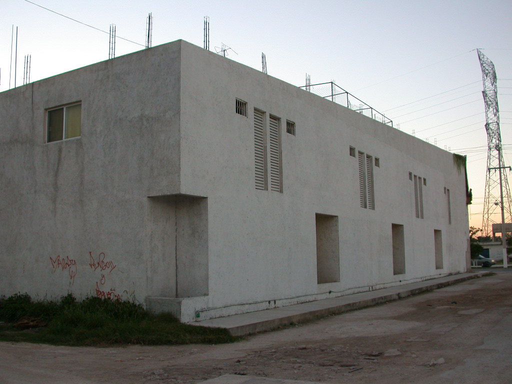

Crazypat Geplaatst: 27 oktober 2006 Auteur Geplaatst: 27 oktober 2006 Het probleem is dat de locatie waar we het over hebben in mexico is waar we begin volgend jaar naar toe emigreren vandaar dat ik nu al de nodige informatie wil hebben om het 1 en ander hier te kunnen kopen maar zal wat beschikbare foto's op m'n homepage zetten om een idee van de situatie te krijgen. Ondertussen heb ik deze router/repeater/Bridge gevonden op internet en heeft max 400 mW wat hier niet mag maar daar wat makkelijker te gebruiken is SENAO SCB-3220 Long Range High Power AP alleen is de vraag nu en hoop dat er iemand ervaring mee heeft of deze ook kan werken met de linksys wrt54g. "Foto is van hoek gebouw waar repeater of router moet komen"
WPW Geplaatst: 28 oktober 2006 Geplaatst: 28 oktober 2006 Citaat: Alleen zal dat nooit werken, dat gebouw daar blaas je niet doorheen, zelfs niet met een richtantenne <img src="/forums/images/graemlins/frown.gif" alt="" /> Vegeet niet dat 2.4 Ghz zich bijna als licht gedraagd <img src="/forums/images/graemlins/blush.gif" alt="" /> Als je op dat gebouw een repeater zou kunnen zetten dan is het probleen opgelost, maar dat zal wel op praktische bezwaren stuiten <img src="/forums/images/graemlins/grin.gif" alt="" /> Goh sjaak, ik zal dat eens tegen een 3tal setups van klanten gaan vertellen dat ze na 1 jaar niet meer kunnen werken... denk nou eens na sjaak, als je met een normaal omni'tje met een beetje moeite door een betonne vloer heen kom, dan blaas ik toch egt met yagi 14dbi gain en 200mw dwars door een flat heen hoor. gr, WPW. -=[Deze ruimte is opzettelijk leeg gelaten]=-
WPW Geplaatst: 28 oktober 2006 Geplaatst: 28 oktober 2006 Citaat: Beste WPW, iedere praktijk situatie is weer anders, als je door een gebouw met veel glas heen moet komen zal dat vaak net gaan. Maar als je een gebouw hebt met dikke evt betonnen muren met ijzer erin dan heb je al een probleem. Als het allemaal zo simpel was zoals jij voorstelt konden de telefoon providers zich een hoop moeite besparen door hun antennes gewoon in de tuin te zetten <img src="/forums/images/graemlins/tongue.gif" alt="" /> Dit is appels met peren vergelijken, een telecom mast heeft 2 aanvoeren en 1 omni uitvoer oftewel een SPOE en een MPOD, dat werkt dus niet met P2P installaties en is er ook niet voor bedoelt. Standaard P2P met flinke gain en nominaal vermogen van 100mw kan wel tot 20km bereiken, uit ervaring weet ik dat 500 meter dwars door een flat heen geen enkel probleem geeft. Misschien zit het verschil in het woord zend[amateur] en een prof. die dit met factureerbare uren gewoon neerzet en werkend opleverd <img src="/forums/images/graemlins/tongue.gif" alt="" /> <img src="/forums/images/graemlins/grin.gif" alt="" /> En wellicht is dit een probleem met vastgeroest zitten in een denkbeeld, "een signaal moet zo min mogelijk gestoord worden" waardoor iedereen er zomaar vanuit gaat dat als er iets tussen staat het niet kan werken. nee dat kan niet schijnt kennelijk een nadenk blokkade te veroorzaken. gr, WPW. -=[Deze ruimte is opzettelijk leeg gelaten]=-

Ome Merde Geplaatst: 29 oktober 2006 Geplaatst: 29 oktober 2006 dat moet dan wel van 2 kanten komen (zenden en ontvangen). een wnic kan nooit met die vermogens zenden. een senau (huh, hoe schrijf je dat? <img src="/forums/images/graemlins/smile.gif" alt="" /> ) staat standaard op 100mW te zenden volgen mij, de rest er allemaal onder. een WDS configuratie of met repeater of iets dergelijks zou kunnen, dan moet je wel apparatuur hebben die dit ondersteund en vergeet niet te koelen. zonder vrij zicht is het gewoon k#t met dt, geen twijfel over mogelijk. eventuele oplossingen zijn, zoals al werd aangegeven, een repeater of professionele (dure) hardware aanschaffen. merDe deze ruimte is te huur

Thomas2000 Geplaatst: 30 oktober 2006 Geplaatst: 30 oktober 2006 Citaat: Het lijkt wel iets op de huizen in Griekenland, met die uitstekende betonijzers erboven <img src="/forums/images/graemlins/grin.gif" alt="" /> Het zal daar ook wel zo zijn dat als de mensen weer geld verdient hebben ze er een verdieping op gooien tot de centen weer op zijn <img src="/forums/images/graemlins/smirk.gif" alt="" /> In egypte heb je hebt lagere belastingen als je in een huis in aanbouw woont. Hoe breed is het middelste gebouw aan de boven kant? Je kan er anders een repeater plaatsen met 2 aansluiten. Een aan de ene kant ontvangen en de andere kant een ook 1 die het weer naar beneden spuugt. Op wireless nederland heb ik eens gelezen dat je met weinig kosten een hele goede antenne kan bouwen van messing draad. Klik hier voor meer info. Als je een beetje handig bent is dat gauw gebouwd. Groeten Thomas Rule #1 Good computers don't go down. Rule #2 There is no such thing as a good computer.
