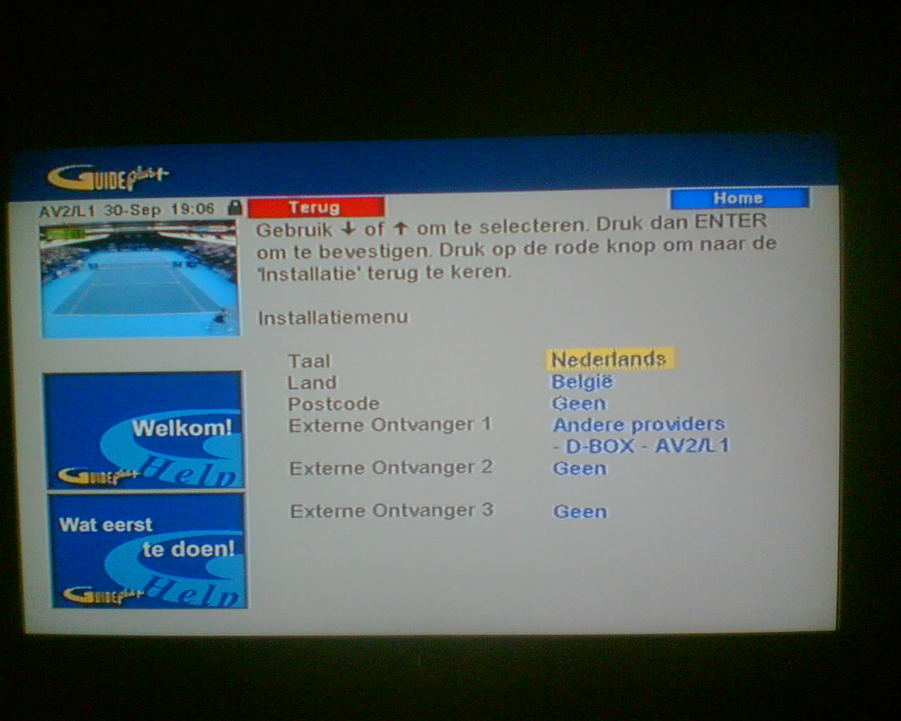

Timm1983 Geplaatst: 30 september 2007 Auteur Geplaatst: 30 september 2007 Hallo allemaal Na enkele dagen geprobeerd te hebben nog steeds geen GuidePlus via Eurosport, zijn mijn instellingen juist? (zie afbeelding in de bijlage) Bij de installatie kreeg ik ook de melding is de ontvanger overgeschakeld naar zendernummer 101, dat heeft hij ook gedaan en ik heb bevestigt met 'ja', moet ik dan in mijn externe satellietreceiver Eurosport op zendernummer 101 zetten in de zaplijst? Ik heb een DVD Recorder van Pioneer en in de Guide+ bij Editor kan ik helaas niets aanbrengen of veranderen, Enkel bij installatie heb ik mijn externe ontvanger kunnen inbrengen. Als laatste had ik nog graag geweten of de Guide+ gedownload wordt zonder een postcode in te geven, of misschien kan ik eens Nederland ingeven bij land? Alvast bedankt voor de hulp en de tips <img src="/forums/images/graemlins/xyxthumbs.gif" alt="" /> <img src="/forums/images/graemlins/wink.gif" alt="" /> Timm1983 Admin: Dit account is ontoegankelijk gemaakt vanwege het gebruik van een niet-bestaand email adres met talloze aflever foutmeldingen tot gevolg. Het lid reageerde niet op het verzoek dit te wijzigen.

Checkin Geplaatst: 2 oktober 2007 Geplaatst: 2 oktober 2007 Citaat: Hallo allemaal Na enkele dagen geprobeerd te hebben nog steeds geen GuidePlus via Eurosport, zijn mijn instellingen juist? (zie afbeelding in de bijlage) Bij de installatie kreeg ik ook de melding is de ontvanger overgeschakeld naar zendernummer 101, dat heeft hij ook gedaan en ik heb bevestigt met 'ja', moet ik dan in mijn externe satellietreceiver Eurosport op zendernummer 101 zetten in de zaplijst? Ik heb een DVD Recorder van Pioneer en in de Guide+ bij Editor kan ik helaas niets aanbrengen of veranderen, Enkel bij installatie heb ik mijn externe ontvanger kunnen inbrengen. Als laatste had ik nog graag geweten of de Guide+ gedownload wordt zonder een postcode in te geven, of misschien kan ik eens Nederland ingeven bij land? Alvast bedankt voor de hulp en de tips <img src="/forums/images/graemlins/xyxthumbs.gif" alt="" /> <img src="/forums/images/graemlins/wink.gif" alt="" /> Timm1983 @Timm1983, Je hebt Pm Voorts, ik heb, maar dat is volgens Philips, de Sat ontvanger op extern 2 aangesloten met volledige bedraade scart. Als Europsort op Bijvb zenderplaats 110 staat, moet je dit wel aangeven in Guide+. .... Zo nu eerst een Bavaria na zoveel werk.

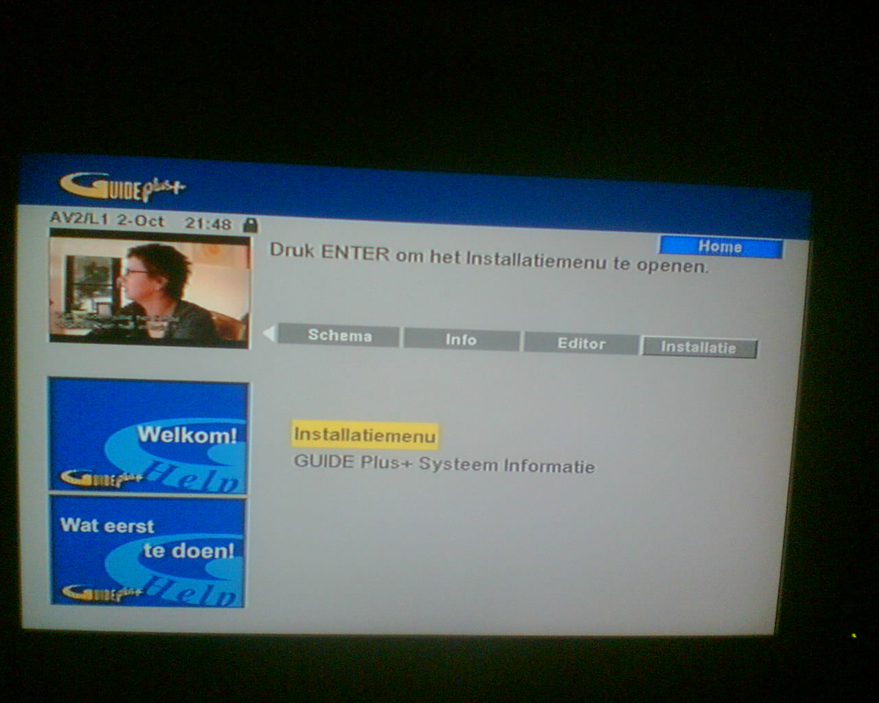

Timm1983 Geplaatst: 2 oktober 2007 Auteur Geplaatst: 2 oktober 2007 @ Checkin Dat is nou net wat ik niet kan doen, als DVD Recorder heb ik een Pioneer DVR-630H. Bij Editor is de lijst leeg en bij het installatiemenu kan ik enkel taal, land, postcode en 3 externe ontvangers toevoegen. Het land is nu ingesteld op Nederland, postcode op XXXX XX en externe ontvanger1 op DBOX - AV2/L1. PS. Misschien dat een andere Pioneer gebruiker mij weet te vertellen hoe ik Eurosport kan toevoegen aan de GuidePlus+ setup? <img src="/forums/images/graemlins/xyxthumbs.gif" alt="" /> Timm1983 Admin: Dit account is ontoegankelijk gemaakt vanwege het gebruik van een niet-bestaand email adres met talloze aflever foutmeldingen tot gevolg. Het lid reageerde niet op het verzoek dit te wijzigen.
Checkin Geplaatst: 2 oktober 2007 Geplaatst: 2 oktober 2007 Timm1983, Zet vanacht je ontvanger handmatig op eurosport. Als het goed is kan je bij de instellingen van Guide+ na dat je de ontanger hebt gekozen, ingeven wat het Hostkanaal is, kies hier voor handmatig en kies extern en het kanaalnummer waar Eurosport zit bij jou. thanks Zo nu eerst een Bavaria na zoveel werk.

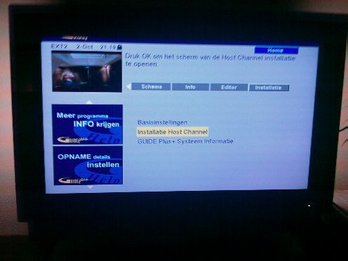

Checkin Geplaatst: 2 oktober 2007 Geplaatst: 2 oktober 2007 zie bijlage Zo nu eerst een Bavaria na zoveel werk.
Timm1983 Geplaatst: 2 oktober 2007 Auteur Geplaatst: 2 oktober 2007 @ Checkin Bij Installatie zie ik enkel staan Installatiemenu en Guide Plus+ systeem Informatie, maar ik zal straks eens alles aansluiten via EXT2, want die zit nu aangesloten op AV2/L1 (Zie afbeelding in bijlage) PS. Ik heb Guide Plus+ Versie 1.03/IR1.115, jij ook? <img src="/forums/images/graemlins/xyxthumbs.gif" alt="" /> Timm1983 Admin: Dit account is ontoegankelijk gemaakt vanwege het gebruik van een niet-bestaand email adres met talloze aflever foutmeldingen tot gevolg. Het lid reageerde niet op het verzoek dit te wijzigen.
Checkin Geplaatst: 2 oktober 2007 Geplaatst: 2 oktober 2007 Citaat: @ Checkin Bij Installatie zie ik enkel staan Installatiemenu en Guide Plus+ systeem Informatie, maar ik zal straks eens alles aansluiten via EXT2, want die zit nu aangesloten op AV2/L1 (Zie afbeelding in bijlage) PS. Ik heb Guide Plus+ Versie 1.03/IR1.115, jij ook? <img src="/forums/images/graemlins/xyxthumbs.gif" alt="" /> Timm1983 Vreemd, er zit dus verschil in het menu ??? ik zal de versie controleren. (Tv is momenteel bezet <img src="/forums/images/graemlins/smirk.gif" alt="" />) Zo nu eerst een Bavaria na zoveel werk.
