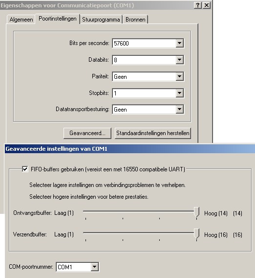

WPW Geplaatst: 2 november 2006 Geplaatst: 2 november 2006 Kijk eens naar de instellingen van de compoort die je gebruikt. (ook als je de handel emuleert via USB) gr, WPW. -=[Deze ruimte is opzettelijk leeg gelaten]=-

Gast Geplaatst: 14 november 2006 Geplaatst: 14 november 2006 Citaat: Kijk eens naar de instellingen van de compoort die je gebruikt. (ook als je de handel emuleert via USB) Bedankt WPW! Ik heb vandaag zo'n kabel (USB=>RS232) binnengekregen, maar het lukte mij nog niet. Nu zie ik bij jouw instellingen dat ik 57600 bps moet hebben. Pffff...... dat lukte. Jos
Gast Geplaatst: 15 november 2006 Geplaatst: 15 november 2006 Citaat: Kijk eens naar de instellingen van de compoort die je gebruikt. (ook als je de handel emuleert via USB) Bedankt WPW! Ik heb vandaag zo'n kabel (USB=>RS232) binnengekregen, maar het lukte mij nog niet. Nu zie ik bij jouw instellingen dat ik 57600 bps moet hebben. Pffff...... dat lukte. Jos Ik was iets te voorbaig. Lezen op 57600 bps is gelukt. Voor het wegschrijven ben ik nog niet klaar, dat lukt niet op 57600. Ik krijg een zgn. blue-screen, die zo snel wegfloept dat ik de melding niet kan lezen. Hebben jullie/jij verschillende instellingen voor schrijven en lezen? (Ik gebruik overigens SetEditTF.) Jos
WPW Geplaatst: 15 november 2006 Geplaatst: 15 november 2006 Nee maar probeer eens lagere snelheden en let op of er niks anders op de pc staat te draaien zoals email oid. gr, WPW. -=[Deze ruimte is opzettelijk leeg gelaten]=-
WPW Geplaatst: 15 november 2006 Geplaatst: 15 november 2006 Is dit het misschien... gr, WPW. -=[Deze ruimte is opzettelijk leeg gelaten]=-
Gast Geplaatst: 17 november 2006 Geplaatst: 17 november 2006 Citaat: Is dit het misschien... Waarschijnlijk deels? Eindelijk heb ik het voorelkaar! Middels de USB-Seriëel-converterkabel kan ik nu de Topfield-tuner met het XP-notebook programmeren. (zenderlijsten heen-en-weer pompen.) Wat is er nu allemaal aangepast; - de standaard Com1-poort heb ik in 'hardware' uitgezet. - de extra USB-Com-poort staat op com2. - ik gebruik de standaard snelheden (o.a. 9600 bps.) - ik heb bij het prgm via eigenschappen de comptabiliteitmodus op "Win98/ME" gezet. Welke van deze 4 maatregelen de juiste was (of welke combi van deze 4 maatregelen) weet ik niet zeker. Ik ben allang blij dat het nu gelukt is. Allen bedankt voor reacties en meedenken!! Jos
