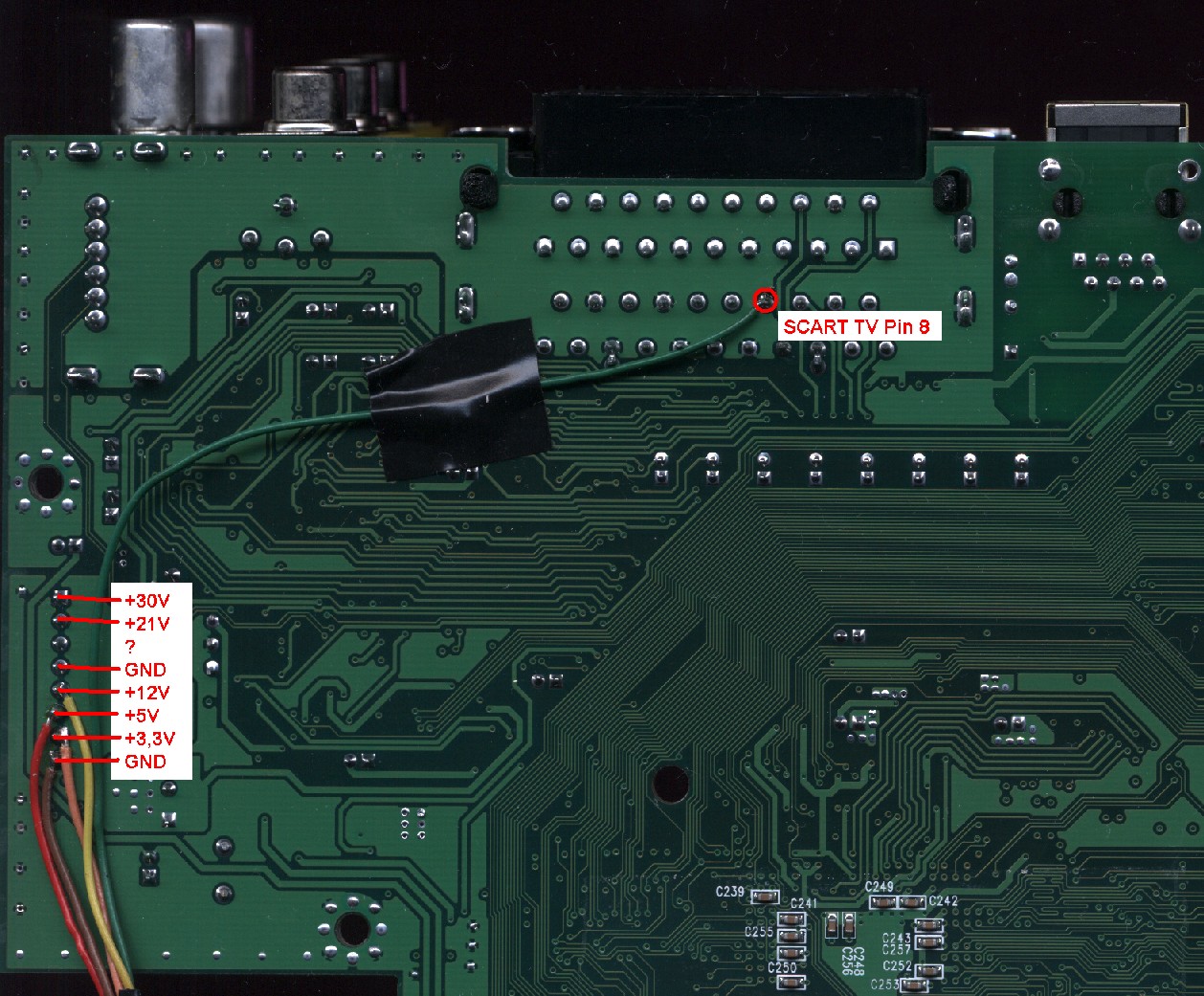

tim Geplaatst: 8 december 2006 Geplaatst: 8 december 2006 is er iemand die misschien de spanningen weet welke deze voeding aan de dreambox levert via de connector dan kan ik misschien zelf een nieuwe voeding bouwen. GRTZ tim
Dream beginner Geplaatst: 10 december 2006 Geplaatst: 10 december 2006 Ik ben hier ook benieuwd naar. Na een stroomstoring van de NUON is de voeding van mijn 5620 kapot (denk ik). Ik hoor 'm tikken en via de seriele poort (met hyperterminal) verschijnt DM5620 iedere seconde opnieuw. Hij boot dus niet door. Hij lijkt te klapperen. Iemand hier ervaring mee en misschien weet iemand welk onderdeel van de voeding defect is. Alvast bedankt.
JBnl Geplaatst: 10 december 2006 Geplaatst: 10 december 2006 dat tikken klinkt alsof hij idd niet door wil starten. Wat je kunt proberen is met een haardroger de voeding eerst warm maken en dan de stekker weer in het stoepcontact doen. Het kan zijn dat de elko's op de voeding zijn verlopen en daardot dit verschijnsel optreeedt. Start hij dan normaal op, dan moet je de elko vervangen en dan voornamelijk de kleine elko's van zoal 1uF en 10uF. groeten,JBnl
Steve Geplaatst: 10 december 2006 Geplaatst: 10 december 2006 controleer eerst eens of deze spanningen wel kloppen,zo niet vervang in de voeding de elco`s met een 10v spanning door elco`s van 16 volt
Dream beginner Geplaatst: 11 december 2006 Geplaatst: 11 december 2006 Ok, even een update. Een hele goede tip JBnl !! Nadat ik de fohn erop heb gezet start de voeding door. <img src="/forums/images/graemlins/xyxthumbs.gif" alt="" /> Dat betekend dus dat er wat kleine elco's kapot zijn? [color:"blue"]De gemeten spanning was overigens (voordat de fohn erop werd gezet): [/color] rood: 30 volt zwart: 17,8 volt zwart: schommelen tussen 1-3 volt (instabiel) zwart: grnd zwart: 12 volt zwart: schommelen tussen 2,5-4,5 volt (instabiel) zwart: schommelen tussen 2,5-4,5 volt (instabiel) zwart: grnd [color:"blue"]De gemeten spanning was overigens (nadat de fohn erop werd gezet):[/color] rood: 30 volt zwart: 23 volt zwart: 0 volt zwart: 0 volt zwart: 12 volt zwart: 4,8 volt zwart: 3,5 volt zwart: grnd
