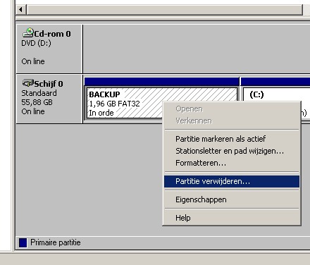

Ome Merde Geplaatst: 14 december 2006 Geplaatst: 14 december 2006 opnieuw partitioneren via schijfbeheer (systeembeheer in het configuratiescherm), vervolgens formateren als dat niet automagisch gaat en hij zou moeten werken. merDe deze ruimte is te huur

WPW Geplaatst: 14 december 2006 Geplaatst: 14 december 2006 Citaat: Als dat zo is,hoe los ik dat dan op? Gr.Remi In schijfbeheer rechtermuis klik boven de partitie en delete/remove kiezen? gr, WPW. -=[Deze ruimte is opzettelijk leeg gelaten]=-
