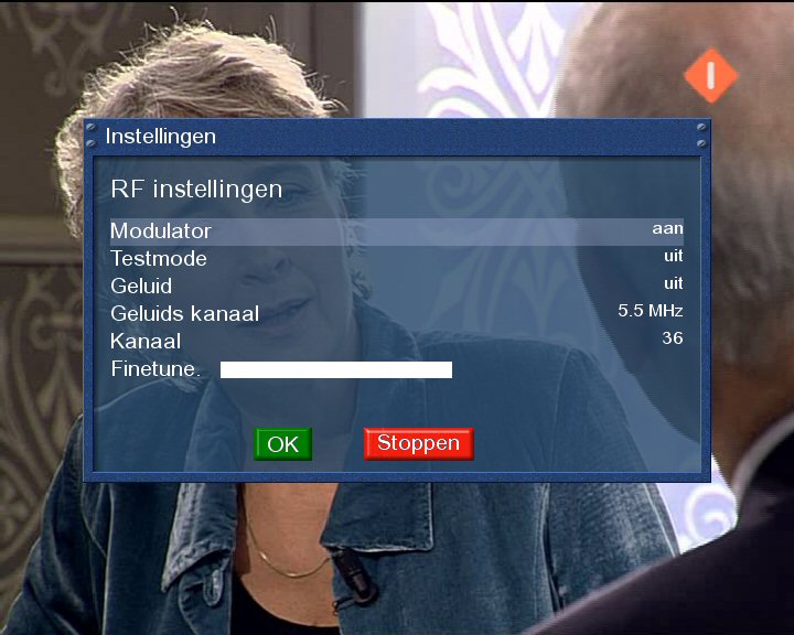

Cobra Car Geplaatst: 26 november 2006 Geplaatst: 26 november 2006 het volgende heb ik ook meegmaakt, via de modulator als je die doorlust naar je 2e tv dan heb ik geen geluid, daarna eerst uitzetten en vervolgens weer aan dan is het weer goed. Dit moet elke keer als je de dreambox uitzet of reset dan moet je hem uit en aan zetten anders brommend geluid, zal wel een bugje zijn. <img src="/forums/images/graemlins/confused.gif" alt="" /> Groeten Max DM 8000 DM 600 Big visosat 5 lnb ( 28-23-19-13-9)
Gast Geplaatst: 26 november 2006 Geplaatst: 26 november 2006 Citaat: het volgende heb ik ook meegmaakt, via de modulator als je die doorlust naar je 2e tv dan heb ik geen geluid, daarna eerst uitzetten en vervolgens weer aan dan is het weer goed. Dit moet elke keer als je de dreambox uitzet of reset dan moet je hem uit en aan zetten anders brommend geluid, zal wel een bugje zijn. <img src="/forums/images/graemlins/confused.gif" alt="" /> Het probleem wat ik hier heb is dat in de instellingen van de RF modulator je de optie 'geluid' hebt, standaard staat ie op 'aan'. Maar dan heb ik ook het brommende geluid. Echter, als ik het geluid op 'uit' zet, dan krijg ik wel geluid op de TV die via de RF modulator meekijkt. Raar maar waar. Verder geen problemen mee, zolang het geluid maar uit (dus aan) staat. <img src="/forums/images/graemlins/confused.gif" alt="" /> Zo werkt het dus echt goed:
JBnl Geplaatst: 27 november 2006 Geplaatst: 27 november 2006 deze vervelende bug zit ook in 1.9. groeten,JBnl
