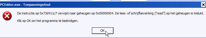

pepela Geplaatst: 25 november 2006 Geplaatst: 25 november 2006 hoi to @ll ik heb sinds kort een relook 400s ter beschikking. (naast o.a. dreambox) Het grootste minpunt vind ik de weing beschikbaarheid van goede settingslijsten voor de relook. Misschien moet ik zelfs eens mee begiinen <img src="/forums/images/graemlins/grin.gif" alt="" /> De relook zelf (vooral met de laatste images) draaid goed, zoniet beter als de dreambox. maar heb altijd volgende probleem met PCEditor: weet iemand waarom deze error optreedt? en belangerijker, een oplossing ervoor ?? bedankt alvast. mvg, pepela "Twee dingen zijn oneindig, het universum, en menselijke domheid. Maar van het universum weet ik het nog niet helemaal zeker..."
Shotfac Geplaatst: 25 november 2006 Geplaatst: 25 november 2006 Heb deze error ook gehad tijdens het inlezen van dreambox settings, bij mij kreeg ik deze error vanwege kanalen op 28 oost waar PC-Edit niet overweg mee kon. wanneer krijg je deze foutmelding eigenlijk ? Niet katten maar lekker satten------------------------------VU+ SOLO
pepela Geplaatst: 25 november 2006 Auteur Geplaatst: 25 november 2006 ik krijg het iedere keer als ik settings via USB of ftp wil downloaden van de relook ik ben vanmiddag nog aan spelen geweest en heb een settingslijst van de dreambox geinporteerd, en een beetje aangepast naar mijn noden, en is vrij aardig gelukt. Bij het inporteren en converteren heb ik geen enkel error gehad. mvg, pepela "Twee dingen zijn oneindig, het universum, en menselijke domheid. Maar van het universum weet ik het nog niet helemaal zeker..."
FNONAMUS Geplaatst: 25 november 2006 Geplaatst: 25 november 2006 Ik krijg ook een error als ik PC-editor de kanalen opent. Zelfs dusdanig dat ie afgesloten wordt. Maar het bericht als pepela schrijf herken ik niet. Todays dummy is tomorrows expert!
Gast Geplaatst: 26 november 2006 Geplaatst: 26 november 2006 Welke versie gebruik je ? Ik geloof dat de 1.39 een bug heeft en dat je de 1.39a moet hebben.
Gast Geplaatst: 26 november 2006 Geplaatst: 26 november 2006 Ja dit kan ik bevestigen 1.39 heeft een bug en er is vrij direkt daarna 1.39a uitgekomen. Maar welke image gebruik je in je relook. Zo te zien zoekt hij weg te schrijven op een plaats van het geheugen dat voor wat anders bestemd is.
pepela Geplaatst: 26 november 2006 Auteur Geplaatst: 26 november 2006 hoi ik gebruik de laatste versie, de 1.39a maar dezelfde error heb ik al van versie 1.24 (van toen ik de eerste maal een relook onder handen heb gehad) en alle releases die er geweest zijn. groetjes, pepela "Twee dingen zijn oneindig, het universum, en menselijke domheid. Maar van het universum weet ik het nog niet helemaal zeker..."
Gast Geplaatst: 26 november 2006 Geplaatst: 26 november 2006 Je hebt toevalig geen Enigma image in je relook?
pepela Geplaatst: 26 november 2006 Auteur Geplaatst: 26 november 2006 momenteel heb ik de Higland 2.12b er in. maar met vorige img oa rudbox identiek dezelfde error. is het misschien een conflikt met soft dat draaid op mijn PC ? ik weet het niet. ik heb geen andere pc thuis beschikbaar om het te testen. Ik zal laptop van mijn werk eens gebruiken om te testen. (dan wordt ie nog voor iets nuttig gebruikt <img src="/forums/images/graemlins/grin.gif" alt="" /> ) ik laat het zeker jullie weten mvg, pepela "Twee dingen zijn oneindig, het universum, en menselijke domheid. Maar van het universum weet ik het nog niet helemaal zeker..."
Gast Geplaatst: 26 november 2006 Geplaatst: 26 november 2006 Hetgeen ik haast niet te geloven vind is dat je dat ook met de usb kabel hebt. Daar moet je dan wel in PcEditor mode zitten op de relook zelf. De applicatie via usb staat volledig vast en kan normaal niet naar een verkeerde plaats wegschrijven.
pepela Geplaatst: 26 november 2006 Auteur Geplaatst: 26 november 2006 tja, je zult me op mijn woord moeten geloven... je mag altijd een koffie komen drinken en kan je het altijd zelf zien. ik heb net weer geprobeerd: menu en USB mode PCEDITOR gekozen. na enkele seconden start relook en krijg je op je display " PC EDITOR" en op je tv "pc editor mode" te zien. pceditor starten op pc, in menu kiezen voor USB Download krijg je een venster waar je directory kunt selecteren e.d. PC editor haalt de db af van de relook en zet die in die directory maar crasht onmidelijk met melding op mijn eerste posting. keer bij keer opnieuw mvg, pepela "Twee dingen zijn oneindig, het universum, en menselijke domheid. Maar van het universum weet ik het nog niet helemaal zeker..."
Gast Geplaatst: 26 november 2006 Geplaatst: 26 november 2006 Zéér vreemd, ik geef het door aan JonDoe, ik sta met mijn mond vol tanden. Wat de koffie betreft, kan in orde komen. <img src="/forums/images/graemlins/wink.gif" alt="" />
Shotfac Geplaatst: 26 november 2006 Geplaatst: 26 november 2006 Citaat: menu en USB mode PCEDITOR gekozen. pceditor starten op pc, in menu kiezen voor USB Download krijg je een venster waar je directory kunt selecteren e.d. PC editor haalt de db af van de relook en zet die in die directory maar crasht onmidelijk met melding op mijn eerste posting. keer bij keer opnieuw mvg, pepela waarom gebruik je geen ftp ??? neem aan dat je relook toch in het newtwerk hangt !? usernaam root -- ww relook probeer dat eens <img src="/forums/images/graemlins/xyxthumbs.gif" alt="" /> Niet katten maar lekker satten------------------------------VU+ SOLO
pepela Geplaatst: 26 november 2006 Auteur Geplaatst: 26 november 2006 via ftp identiek hetzelfde probleem/error mvg, pepela "Twee dingen zijn oneindig, het universum, en menselijke domheid. Maar van het universum weet ik het nog niet helemaal zeker..."
holosat Geplaatst: 27 november 2006 Geplaatst: 27 november 2006 Ik heb dit probleem alleen op de PC met een AMD X2 (dual core dus). Probleem is oplosbaar door PC-Editor in windows98 compatiblity mode te draaien. Linker muistoets op de PC-Editor executable -> properties -> Tab Compatibility -> Vink "Run this program ...." aan -> kies uit het pulldown menu Windows98/Me. mvg, HoloSat
