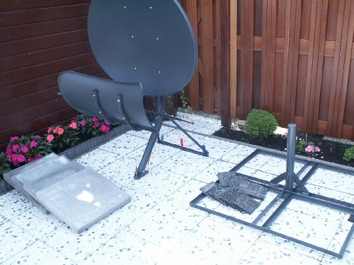

Tomd Geplaatst: 3 december 2006 Geplaatst: 3 december 2006 Hier een voorbeeld.....paar stukjes hoeklijn en stuk pijp paar stukjes plat en een lastrafo, dan ben je verder eigen baas..... Die zwarte stukjes is rubber, dat komt eronder omdat hij op een dak staat met rubber dakbedekking. SUC6 <img src="/forums/images/graemlins/xyxthumbs.gif" alt="" /> DM 7000S, Open PLi®, West Dig 160GB HD,1 USB 160Mb, CD Abo, Maxplus 2100+ TechniSat Multytenne 45cm 28.2E --> 13.0E
Gast Geplaatst: 3 december 2006 Geplaatst: 3 december 2006 @Tom: Complimenten, ziet er erg goed uit. <img src="/forums/images/graemlins/xyxthumbs.gif" alt="" />

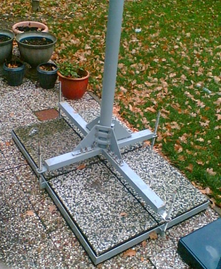

Mojo Geplaatst: 3 december 2006 Geplaatst: 3 december 2006 Of deze. Eigen fabrikaat. Hoeklijn van 50x50x5. De opbouw is van een Jonsa 180cm schotel (pijp en bevestiging). De pijp heeft een diameter van 75mm. De draadeinden en het kruisstuk zijn bedoeld om het afschot van het dak te compenseren. Het afschot is 50cm op 2,5 meter (heel veel). Deze tegelvoet moet op een dak met APP dakbedekking komen. Om te voorkomen dat de APP beschadigd heb ik rubber granulaat stroken van 5 cm breed eronder liggen dus het geheel rust op rubbergranulaat. Voor de zekerheid leg ik ook nog stroken APP van 10cm breed eronder. You know when you've been shagged. I like receivers who give me pleasure.
Gast Geplaatst: 3 december 2006 Geplaatst: 3 december 2006 @Mojo: Erg slim en goed bedacht <img src="/forums/images/graemlins/xyxthumbs.gif" alt="" /> Met het plaatsen van de foto neem ik aan dat je het niet erg vindt dat ik jouw concept copied (en dus namaak) <img src="/forums/images/graemlins/grin.gif" alt="" /> Met name de mogelijkheid om idd de 'pijp' waterpas te stellen maakt het opnieuw africhten van de T55 eenvoudig.

Mojo Geplaatst: 3 december 2006 Geplaatst: 3 december 2006 Citaat: Met het plaatsen van de foto neem ik aan dat je het niet erg vindt dat ik jouw concept copied (en dus namaak) Sterker nog: Kopieren gewenst <img src="/forums/images/graemlins/xyxthumbs.gif" alt="" /> You know when you've been shagged. I like receivers who give me pleasure.
