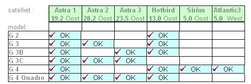

Gast Geplaatst: 6 december 2006 Geplaatst: 6 december 2006 Als Wave fanaat stem ik natuurlijk voor de Wave. Alleen onder echt slechte omstandigheden knalt t'ie er uit, maar dan heeft iedereen last. Volgens zeggen houdt de T90 het langer vol, maar ik heb tot nu toe zeer goede ervaringen. Het is meer een kwestie van wat je allemaal wil. Met de Visio ben je toch beperkt... je wil As1 & 2 (je vergeet 3) en HB. Dat kan volgens onderstaand schema (van een bekende shop): De T55 is een stuk goedkoper dan de G4 en later kan je dan toch nog wat meer als je dat zou willen. <img src="/forums/images/graemlins/xyxthumbs.gif" alt="" />
Gast Geplaatst: 6 december 2006 Geplaatst: 6 december 2006 Citaat: Welke schotel is er het best in ontvangst voor astra 1/astra2 en hotbird een visiosat of een wavefrontier schotel.En zijn die ook goed bij slecht weer. Simpel: Astra1-2 (3) en Hotbird: ga voor de Visiosat (G4 Quadro) of een veel kleinere en goedkopere oplossing die het makkelijkst te installeren is: Technisat Multytenne. Wave is leuk als ook eens méér dan Astra/HB wilt en veel lastiger qua in elkaar zetten en uitrichten.
