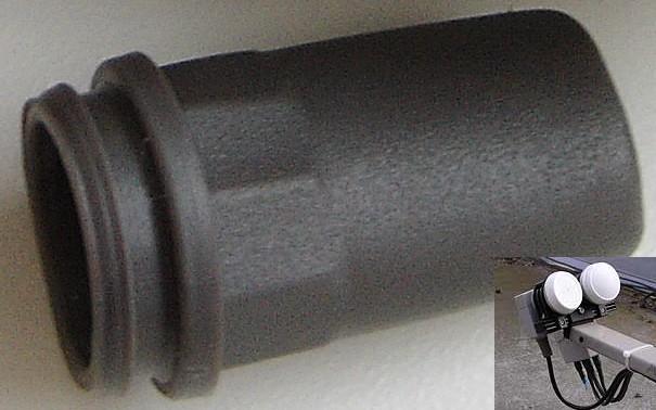

Melle Geplaatst: 9 december 2006 Geplaatst: 9 december 2006 Een lnb kan kapot gaan, had ik een tijdje terug ook met een gloednieuwe smart. Draaide een week ofzo..viel ook uit. Ben er mee terug geweest en ze hebben hem omgeruild voor een nieuwe en ze zouden de oude even testen. De nieuwe deed en doet het nu nog steeds goed. Ook kan een lnb "doof" worden voor een bepaalde frequentie. Zijn wel meer oorzaken mogelijk. Wat je vertelde over de diseqc; toen ik nog met twee vaste schotels werkte en een diseqc gebrukkte, had ik die binnen te hangen, scheelde weer wat weerinvloeden. Je zou ook de f connectoren kunnen afdekken met een "dopje" (zie bijlage) of waterdichte tape eromheen. Zorg er ook voor dat het water wat op de kabel komt niet naar de diseqc loopt of de lnb. (zie bijlage) Als je nog garantie hebt op de lnb gewoon mee teruggaan, als het goed is kunnen ze hem daar ook wel testen. Melle DM500HD, Funke 99cm & StabHH120 & Smart Lnb, Funke 68cm & Duo Lnb Quad.
