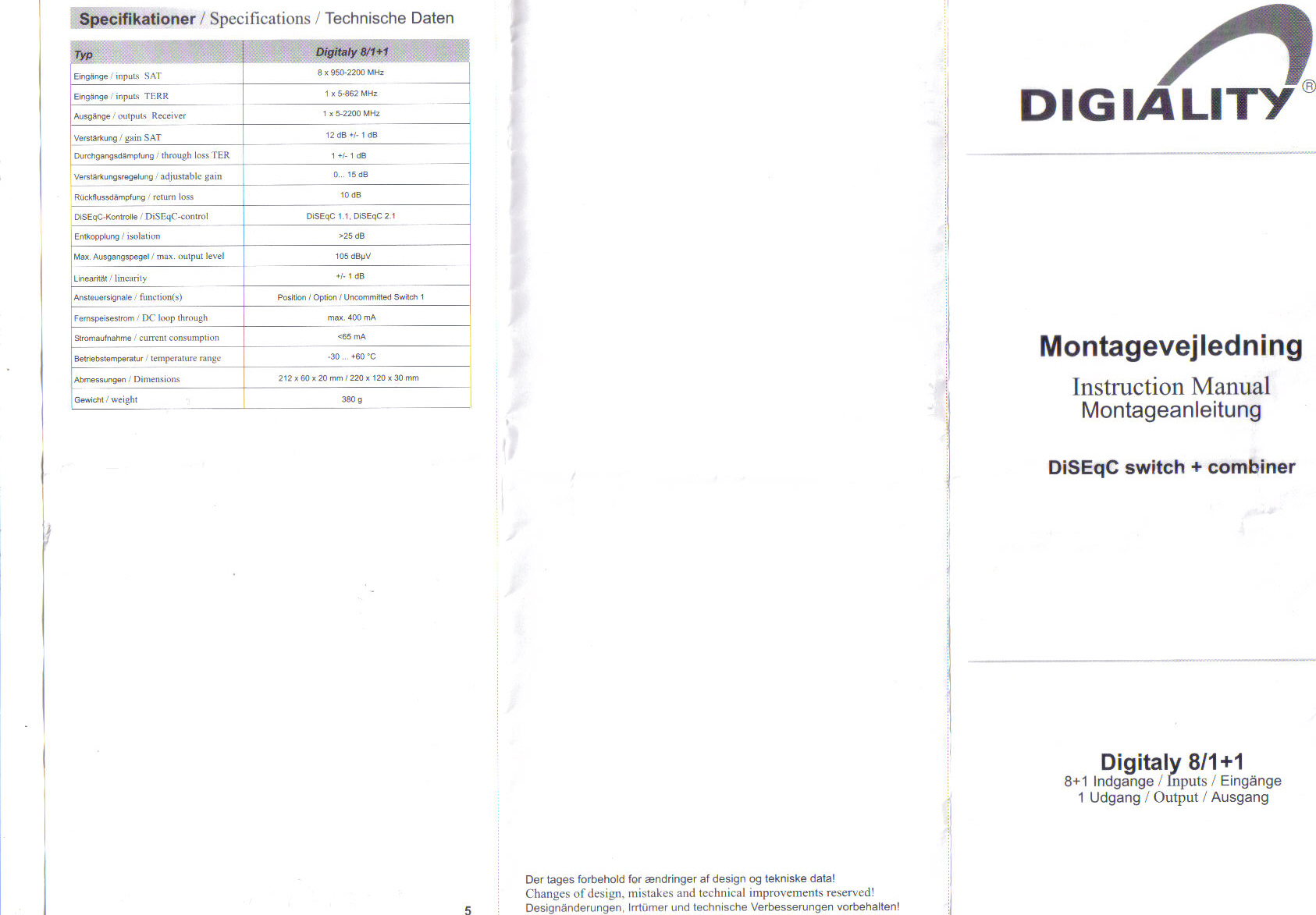

Henksat Geplaatst: 10 december 2006 Geplaatst: 10 december 2006 Citaat: zal proberen dit in te stellen en bedankt voor de infomatie <img src="/forums/images/graemlins/xyxthumbs.gif" alt="" /> Ik heb effe gekeken, maar jouw switch heeft alléén diseqc 2.1, dus je zult hem anders moet instellen dan mijn instellingen, denk ik. Hier heb ik dus geen ervaring mee op een Dreambox. Dreambox 8000HD, Xtrend et5000 & et9000, Qnap 209-II Pro 2Tb,Wavefrontier T 90,Stab HH120 Triax 78 cm, Triax 78 cm CDS Duo LNB Member of the PLi team
highlander53 Geplaatst: 10 december 2006 Auteur Geplaatst: 10 december 2006 volgens mij niet zie bijlage VU+DUO HD met VTI 4.2.2 ,HP Omni27,Samsung LED UE55ES7000,ASUS K73E,Toshiba Satellite C670D,DENON AVR-X2100W,Philips FIDELIO 9700.BIG BISAT met 6 LNB,S 28.2/23.5/19,2/13.0//4.8/0.8
Henksat Geplaatst: 11 december 2006 Geplaatst: 11 december 2006 Ik zie dat ie ook Diseqc 1.1. heeft. Dan zou het moeten kunnen werken met mijn settings. Ben benieuwd, laat eens horen. Dreambox 8000HD, Xtrend et5000 & et9000, Qnap 209-II Pro 2Tb,Wavefrontier T 90,Stab HH120 Triax 78 cm, Triax 78 cm CDS Duo LNB Member of the PLi team
