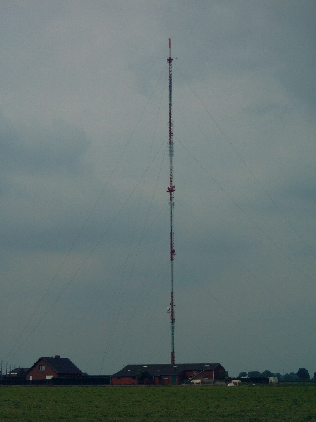

bavo27 Geplaatst: 23 januari 2007 Geplaatst: 23 januari 2007 Citaat: Enne waar of wat is Egem ? Egem,een dorpje in West-Vlaanderen(Belgie) waar een zendmast voor radio en televisie staat van de VRT.Deze mast is meer dan 200 m hoog.(te zien op foto in de bijlage) Gr. "Behandel anderen zoals jezelf ook graag door anderen behandeld word"
Gast Geplaatst: 23 januari 2007 Geplaatst: 23 januari 2007 Citaat: Enne waar of wat is Egem ? klik Met Vriendelijke Groet, <img src="/forums/images/graemlins/xyxthumbs.gif" alt="" /> Wil Weten
