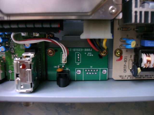

Gast Geplaatst: 19 december 2006 Geplaatst: 19 december 2006 Hallo JohnT en jepe, zijn jullie al wat gevorderd? Ik heb eenfoto bijgevoegd van de ontvanger waaruit blijkt dat er wel plaats is voor een RS 232, SUBD. Op de foto is nog net te zien dat er ook een lege plaats is op de hoofdprint voor het stekkertje. Ik heb eventueel nog info welke sofware te gebruiken. JohnT jij hebt het klaar wat de hardware betreft. Ik heb gehoord dat er nog een chip tussen moet. Hoe heb jij het een en ander aangesloten en welke onderdelen heb je gebruikt? Trax.
JohnT Geplaatst: 19 december 2006 Geplaatst: 19 december 2006 @Trax Die RS232 aansluiting is heel simpel te verwezelijken. Op het printje waar nu ook de S/PDIF aansluiting zit is ook ruimte voor een haakse D9 print connector. Tevens ontbreekt er nog een drie polig kabeltje tussen het printje en het het moederbord, wat parallel meeloopt aan het S/PDIF kabeltje. Maar nu komt het... die fu.k.ng D9 connecter nog boren,zagen,slijpen en vijlen uit het achterpaneel. <img src="/forums/images/graemlins/mad.gif" alt="" /> aargh! Philips DBoxII-ide sat, Sagem DBoxII-ide cable, Nokia DBoxII cable, Sky Digibox, Samsung DCB-9401R, Topfield TF5300k, DCB-H360R.
Gast Geplaatst: 19 december 2006 Geplaatst: 19 december 2006 JohnT het hoeft niet perse op die manier. Je kunt toch ook het drie aderige kabelje naar buiten leiden en daar op het eind een subd aan zetten. Niet zo mooi natuurlijk. Maar zoals ik al vroeg, hoeft er verder niets tussen of achteraan. Werkt het bij jou zo? Je schijnt in de software het typenummer aan te moeten passen. Hoe ver ben jij? Trax
