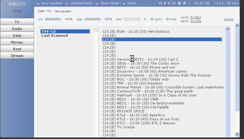

ranico Geplaatst: 19 december 2006 Geplaatst: 19 december 2006 Door een nog niet gekende aktie van mijn kinderen, zijn plots zowat bijna alle TVV zenders verwijderd uit het boeket. Via ab, staat er verwijderd, (via webinterface, bijgeleverde screenshot) zijn deze entries leeg. Alhoewel men deze toch selecteert wordt het juiste kanaal weergeven, maar als <unknown service>. Ik heb reeds een harde reboot gedaan (achteraan op en af gezet), zonder success. Ik zal dit wel terug in orde krijgen met dreamedit. Maar heeft iemand een idee hoe dit komt, of hoe gemakkelijk kan dit hersteld worden ? DM8000 1Tb 2,5"HDD (Openpli2.1)2xGigaBlue HD Quad Plus 1Tb (Openmips 4.2)Wavefield T90(Astra1-2-3 Hotbird)Synology DS214+
ranico Geplaatst: 19 december 2006 Auteur Geplaatst: 19 december 2006 Zou het probleem bij TVV liggen ? Wanneer ik TVV providers wil selecteren, staan daar geen enkele meer in. Bij CD wel. Zijn er meerdere mensen met dit probleem ? DM8000 1Tb 2,5"HDD (Openpli2.1)2xGigaBlue HD Quad Plus 1Tb (Openmips 4.2)Wavefield T90(Astra1-2-3 Hotbird)Synology DS214+
Hyunday magic Geplaatst: 19 december 2006 Geplaatst: 19 december 2006 Het probleem zal vermoedelijk bij TVV, of bij SES Astra liggen. Gisteravond laat, of vannacht had ik precies het zelfde Tevens een heftig verspringende signaal sterkte op 12670V Ook nu na een scan, heb ik "unknown service" en dat alleen op de TVV transponder Magic The latest Pli in the box. Vu+ Duo,Dm7000, Triax+ Stab en Wavefrontier T55

bavo27 Geplaatst: 19 december 2006 Geplaatst: 19 december 2006 Citaat: Door een nog niet gekende aktie van mijn kinderen, zijn plots zowat bijna alle TVV zenders verwijderd uit het boeket. Via ab, staat er verwijderd, (via webinterface, bijgeleverde screenshot) zijn deze entries leeg. Alhoewel men deze toch selecteert wordt het juiste kanaal weergeven, maar als <unknown service>. Ik heb reeds een harde reboot gedaan (achteraan op en af gezet), zonder success. Ik zal dit wel terug in orde krijgen met dreamedit. Maar heeft iemand een idee hoe dit komt, of hoe gemakkelijk kan dit hersteld worden ? <img src="/forums/images/graemlins/grin.gif" alt="" />Ik denk niet dat je de schuld op je kinderen moet schuiven,want heb hier op mijn dm7020 juist hetzelfde probleem zoals jij het beschrijft.En er hebben hier geen kinderen een of andere actie uitgevoerd aan de dreambox. <img src="/forums/images/graemlins/smirk.gif" alt="" /> We zullen voorlopig even afwachten,probleem zal wel opgelost geraken. Gr. <img src="/forums/images/graemlins/cool.gif" alt="" /> "Behandel anderen zoals jezelf ook graag door anderen behandeld word"

DGSCronos Geplaatst: 19 december 2006 Geplaatst: 19 december 2006 Ook ik heb hetzelfde bij mijn 500. Heb de zenderlijsten er daarna opnieuw op gezet met DBedit, maar als je daarna op TVV schakelt, weer precies hetzelfde probleem, overal 'removed service'. Te vreemd voor woorden. <img src="/forums/images/graemlins/confused.gif" alt="" />
