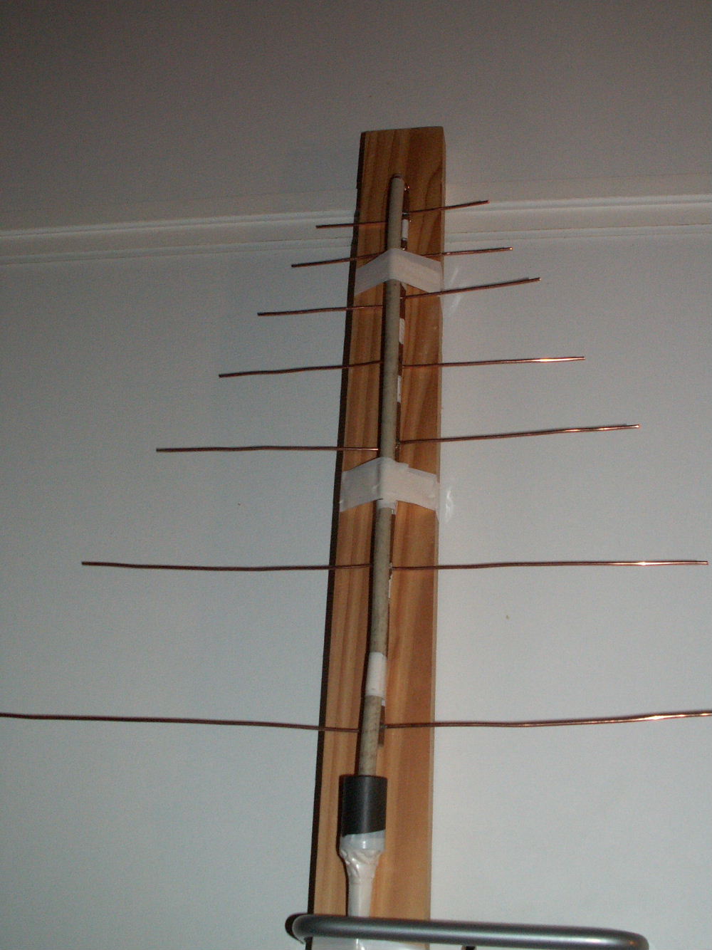

Digiflip Geplaatst: 10 januari 2007 Geplaatst: 10 januari 2007 Hier een foto van mn trots!! <img src="/forums/images/graemlins/grin.gif" alt="" /> De zelfbouw antenne voor DVB-T Met een beetje koper, soldeer en plakband kom je een heel eind! <img src="/forums/images/graemlins/laugh.gif" alt="" />

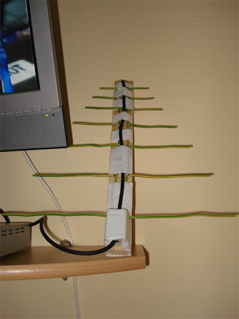

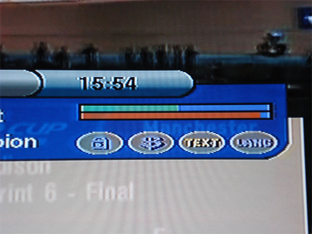

Gast Geplaatst: 25 februari 2007 Geplaatst: 25 februari 2007 Ik als electronica noob heb ook van installatiedraad een logper antenne gemaakt volgens de methode van digiflip. Ook ik kan bevestigen dat deze beter werkt dan de KPN antenne. Signaalsterkte wat lager maar kwaliteit is praktisch maximaal (zie plaatje in de bijlage). Geen last meer van blokjes en teletext storingen. Ook bij het opnieuw scannen naar kanalen worden deze sneller ingelezen, alsof de ontvanger er minder moeite mee heeft. Kosten slechts een paar euro. Echt een aanrader!
Gast Geplaatst: 25 februari 2007 Geplaatst: 25 februari 2007 En nog een plaatje van mijn bouwsel. <img src="/forums/images/graemlins/tongue.gif" alt="" />
Gast Geplaatst: 25 februari 2007 Geplaatst: 25 februari 2007 Citaat: En nog een plaatje van mijn bouwsel. <img src="/forums/images/graemlins/tongue.gif" alt="" /> Is deze antenne ook een beetje richtgevoelig? Ik zie namelijk dat je hem kort bij de ontvanger hebt staan.
Gast Geplaatst: 25 februari 2007 Geplaatst: 25 februari 2007 Wieringermeer komt snoeihard door, het maakt bijna niet uit hoe de antenne staat gericht. Alkmaar kan ik op 3 frequenties met 100% kwaliteit ontvangen, de andere 2 frequenties zijn te zwak (ca. 20% sterkte). Nou staat de antenne ook aan de andere kant van mijn huis.
