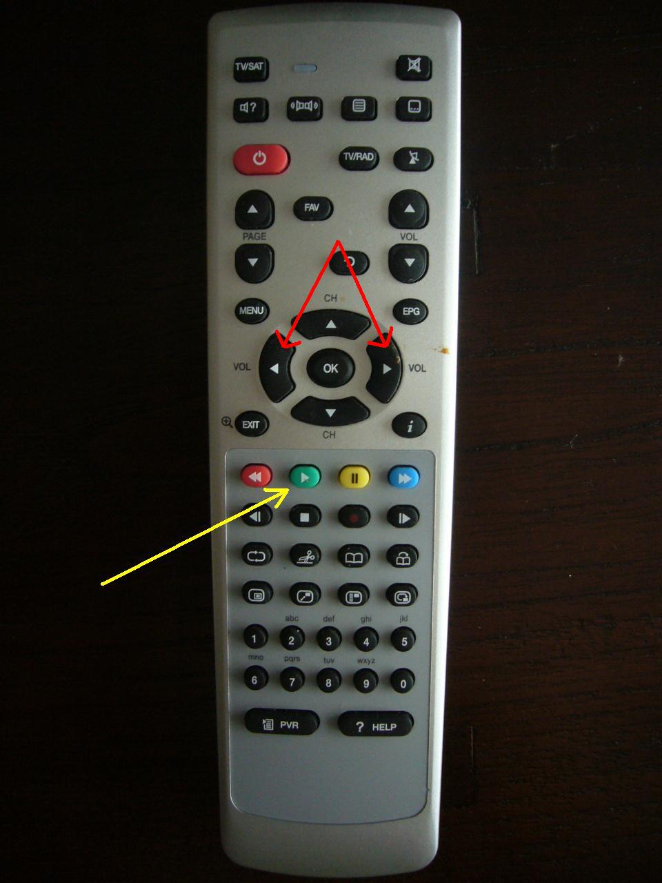

tuuttuut Geplaatst: 26 december 2006 Auteur Geplaatst: 26 december 2006 Lemon, Voor alle duidelijkheid stuur ik even een foto op van mijn afstandsbediening. Dan praten we over 'dezelfde' knoppen. De gele pijl wijst naar de knop om, nadat je overgeschakeld bent naar de (lopende) opname via het PVR-menu, de voortgangsbalk te activeren van de opname en de rode pijlen wijzen naar de 'snelspoel-knoppen'. Ruud Xtrend ET9000 Multytenne Twin
DeBeek Geplaatst: 26 december 2006 Geplaatst: 26 december 2006 Hee leuk. dat is een remote die normaal bij de Echostar 5020 en de Eycos zit. Bij de Arion 9300 zit een heel andere Remote
Lemon Geplaatst: 26 december 2006 Geplaatst: 26 december 2006 Ruud, wat een service. De afstandsbedieningen van de Arion 9300-CD (er zijn er twee) zien er nogal anders uit dan die van jou (Arion 9280). Maar het gaat bij mij om de knop (zonder kleur) waar Play boven staat. Het is voor mij momenteel nogal moeilijk om snel een foto te maken van de afstandsbediening, en deze als bijlage bij te voegen. Maar de layout van de grote afstandsbediening van de Arion 9300-CD is te vinden op blz. 11 van de handleiding, die hier te downloaden is: http://www.b0mbeeck.nl/view/387.pdf (je moet in deze url wel nog iets aanpassen voordat-ie werkt; maar anders wordt-ie op dit forum automatisch gescrambled) op het plaatje op blz. 11 ontbreekt bij de bedoelde toets het woord Play, dat er in werkelijkheid wel bij staat. TV Vlaanderen Duo LNB Twin B&R 65 VU+ Solo2 M7 SAT801 (niet in gebruik; reserve)
