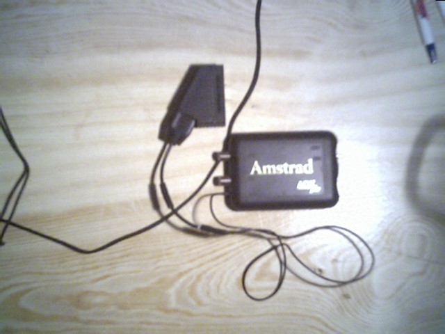

ReBr Geplaatst: 23 december 2006 Geplaatst: 23 december 2006 Ik heb nog zo'n Amstrad adapter liggen (zie Bijlage voor foto) Dit is de makkelijkste manier. Ik ga er vanuit, dat je bij die oude Amstrad ook nog een oude LNB heb meegekregen? Dan de adapter gebruiken. Anders kan je gewoon een nieuwe universele LNB kopen, hiermee ontvang je wel de lagere frequenties, maar mis je wel weer een ander deel in de frequentieband (waar oa nu nog ARD (Das Erste) en CNN analoog uitzenden, de vroegere transponders nr 17 t/m 32) (Wageral, ik had jouw bericht nog niet gezien....)
