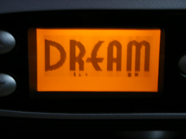

Adriaan Geplaatst: 24 december 2006 Geplaatst: 24 december 2006 Hallo, bij mij ontbreekt het onderste gedeelte van het display. Is het zinvol om er een nieuw display in te plaatsen of kan het ook een softwarematig probleem zijn (bootloader?)? Een paar foto's ter verduidelijking. Groet, Adriaan Dreambox 800S, 500 GB, Dreambox 7000S, Dreambox 500S, Wave Frontier 55, multiswitch 9/8, Diseqc 4/1, 28,5/23,5/19,2/13

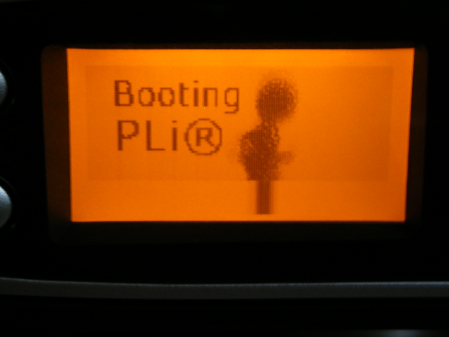

Adriaan Geplaatst: 24 december 2006 Auteur Geplaatst: 24 december 2006 foto 2 Dreambox 800S, 500 GB, Dreambox 7000S, Dreambox 500S, Wave Frontier 55, multiswitch 9/8, Diseqc 4/1, 28,5/23,5/19,2/13

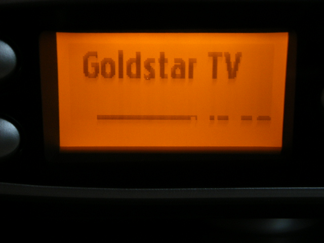

Adriaan Geplaatst: 24 december 2006 Auteur Geplaatst: 24 december 2006 en de laatste Dreambox 800S, 500 GB, Dreambox 7000S, Dreambox 500S, Wave Frontier 55, multiswitch 9/8, Diseqc 4/1, 28,5/23,5/19,2/13
dAF2000 Geplaatst: 24 december 2006 Geplaatst: 24 december 2006 Aan foto 2 te zien kan 't niet aan de image liggen <img src="/forums/images/graemlins/wink.gif" alt="" /> Maar goed... ik heb nog nooit een bug gezien waarbij je zo een stuk LCD niet ziet. 't Zou kunnen zijn dat de flexcable tussen dreambox en LCD niet goed contact maakt. Pas er wel mee op want 't is breekbaar.
Adriaan Geplaatst: 24 december 2006 Auteur Geplaatst: 24 december 2006 bedankt voor je snelle antwoord daf2000! Dat dacht ik eerst ook, maar dat heb ik al nagekeken en ook een beetje bewogen om te kijken of er geen breukjes in zitten oid. Kan natuurlijk altijd zijn dat er een paar lijnen onderbroken zijn maar zoals je aan foto 2 ziet doet het onderste gedeelte het wel een beetje. Vandaar dat ik ook twijfel of het display echt stuk is. Dreambox 800S, 500 GB, Dreambox 7000S, Dreambox 500S, Wave Frontier 55, multiswitch 9/8, Diseqc 4/1, 28,5/23,5/19,2/13
Gast Geplaatst: 24 december 2006 Geplaatst: 24 december 2006 Kan het zijn dat de lijn naar het backplanesignaal van het onderste kwart van het display onderbroken is? Dat zou volgens mij ongeveer dit beeld geven. Greetz, Lion.
Adriaan Geplaatst: 24 december 2006 Auteur Geplaatst: 24 december 2006 Hoi Lion251, Is dat een lijn op de printplaat? zou je kunnen uitleggen waar deze ongeveer zit? Dan kan ik die lijn controleren op breuken of onderbrekingen. Dreambox 800S, 500 GB, Dreambox 7000S, Dreambox 500S, Wave Frontier 55, multiswitch 9/8, Diseqc 4/1, 28,5/23,5/19,2/13
Gast Geplaatst: 24 december 2006 Geplaatst: 24 december 2006 Helaas, daar kan ik je niet verder mee helpen. Ik vermoed dat het een van de draadjes van het bandkabeltje is. Je zou op de hoofdprint en op het display kunnen kijken of iedere verbinding aanwezig is (van hoofdprint naar display) Suc6, Lion.
The Librarian Geplaatst: 24 december 2006 Geplaatst: 24 december 2006 Als je via de web interface een "LCDSHOT" is deze dan wel compleet? Als dit zo is kun je er iig vanuit gaan dat het probleem iig een weergave probleem is, is dit lcdshot ook niet compleet ligt het probleem dus eerder in het circuit.
Adriaan Geplaatst: 24 december 2006 Auteur Geplaatst: 24 december 2006 Ja deze is wel compleet, net zoals in jouw bijlage. Dus of flatcable is niet goed of display. Wordt denk ik dan toch een nieuwe lcd met flatcable bestellen. Bedankt voor de tip Librarian! Dreambox 800S, 500 GB, Dreambox 7000S, Dreambox 500S, Wave Frontier 55, multiswitch 9/8, Diseqc 4/1, 28,5/23,5/19,2/13
Gast Geplaatst: 26 december 2006 Geplaatst: 26 december 2006 Kan ook een contactprobleem in het display zijn. Kheb dit LCD display nog niet los gehad, maar meestal ligt het aan het "contactrubber" tussen glas en print; even schoonmaken, resp iets aandrukken (mechanisch) kan een oplossing zijn. Kheb zo al heel wat displays van radio's, rekenmachnine of thermostaat, etc gerepareerd. Mogelijk is het display in de DB ook zo opebouwd.
