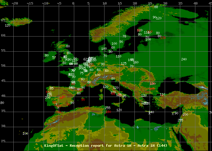

Gast Geplaatst: 29 december 2006 Geplaatst: 29 december 2006 Citaat: Hoewel het niet legaal is, zou ik antwoord op de vraag willen hebben of het mogelijk is Nederlandse TV te onvangen via de sat in Boekarest. Romania. @dolphs, BVN en de Regionale Omroepen is ook Nederlandse TV en heel legaal <img src="/forums/images/graemlins/smile.gif" alt="" /> Maar goed, over dat aspect is al heel wat in andere topics geschreven... Om te blijven bij jouw concrete vraag of 1,20 meter voldoende is in Boekarest denk ik dat daarop positief geantwoord kan worden.http://nl.kingofsat.net/beams.php?s=8 www.lyngsat-maps.com/maps/astra1h.html EIRP(dBW) Size(cm) 45 65-85 44 75-95 43 85-110 42 95-120 41 105-135 40 120-150 39 135-170 38 150-190 37 170-215 36 190-240 35 210-270 34 240-300 33 265-340 32 300-380 31 335-425 30 375-475 Met vriendelijke groeten <img src="/forums/images/graemlins/wink.gif" alt="" /> sattaz
dolphs Geplaatst: 29 december 2006 Auteur Geplaatst: 29 december 2006 thanks , maar ik zie op de satkoning pagina toch 1,50m in het rood aangegeven en als ik me niet vergis 1,80m. Ik zou op zoek moeten naar gegevens voor de positie 44N en 26East. Ik hoop dat het met 1m20 te doen is want dat maakt de keus voor motor stukje makkelijker: moteck of stab120 en uh een wok van 2meter neem ik niet even zo mee ;D. nogmaals thx Xtrend ET10000 met Quad Inverto Ultra
Gast Geplaatst: 29 december 2006 Geplaatst: 29 december 2006 @dolphs, Dat klopt maar er is geen verdere uitleg over die rapporteringen van 150 cm. en 180 cm. bij KingOfSat. Zo is er ook een rapportering dat 110 cm. niet zou lukken in België <img src="/forums/images/graemlins/confused.gif" alt="" /> Ik zeg niet dat je er absoluut op mag vertrouwen maar een meerderheid van of goede of slechte rapporteringen geeft toch enigszins aan hoe de ontvangstmogelijkheden ter plekke zullen zijn. Het beste blijven uiteraard ontvangstrapporten ter plaatse die verifieerbaar zijn. Zo is bijvoorbeeld van Cyprus bekend dat 180 cm. voldoende is voor Nederlandse TV. En Cyprus ligt heel wat verder uit het centrum van de footprint dan Boekarest dus is ontvangst met 120 cm. niet onwaarschijnlijk. Je kunt ook eventueel contact opnemen met Sat4all-medelid Ballspeed <img src="/forums/images/graemlins/smile.gif" alt="" /> Die woont in Sibiu, Roemenië. Dat is niet echt vlakbij Boekarest maar die zal je ongetwijfeld meer kunnen vertellen of je anders naar de goede informatiebron kunnen doorverwijzen. Zover ik weet gebruikt hij zijn schotel van 230 cm. voor de BBC-zenders en zijn Triax 110 (=100 cm.) voor de Nederlandse zenders. Met vriendelijke groeten <img src="/forums/images/graemlins/wink.gif" alt="" /> sattaz

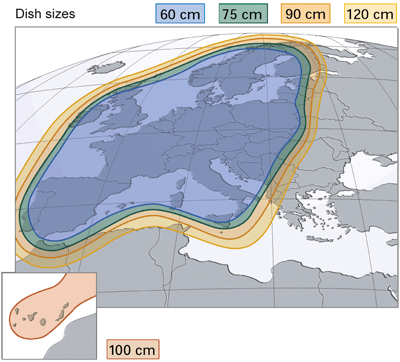

dolphs Geplaatst: 2 januari 2007 Auteur Geplaatst: 2 januari 2007 @sattaz, laten we dit plaatje dan ook nog maar erbij halen van de Astra site zelf ;D... [afbeelding]http://www.ses-astra.com/consumer/sites/nl/How_to_receive/index.php[/afbeelding] Xtrend ET10000 met Quad Inverto Ultra
Gast Geplaatst: 2 januari 2007 Geplaatst: 2 januari 2007 Citaat: op zich is dit een vrij aardige pagina, maar helaas staan er geen diameter groottes bij van >1m20. Voor Sibiu kan het inderdaad met een 120cm wokkie... @dolphs, Zoals ik al eerder in dit topic geschreven heb heeft volgens mij Ballspeed in Sibiu al ontvangst met een Triax schotel van 100 cm. <img src="/forums/images/graemlins/smile.gif" alt="" /> Met vriendelijke groeten <img src="/forums/images/graemlins/wink.gif" alt="" /> sattaz
Gast Geplaatst: 2 januari 2007 Geplaatst: 2 januari 2007 Citaat: @sattaz, laten we dit plaatje dan ook nog maar erbij halen van de Astra site zelf ;D... [afbeelding]http://www.ses-astra.com/consumer/sites/nl/How_to_receive/index.php[/afbeelding] @dolphs, Ik heb het plaatje erbij gezet, het was niet te zien in jouw vorige posting. Boekarest ligt inderdaad buiten de officiële footprint van SES-Astra. Mijns inziens zijn officiële footprints altijd aan de "voorzichtige kant". SES-Astra zal niet graag (rechtens) aangesproken willen worden door personen die klagen over de officiële footprint. Behalve de bronnen die ik jou al eerder heb aangegeven kun je natuurlijk in Boekarest (en omgeving) zelf op zoek gaan naar schotels die afgesteld (kunnen) staan op Astra 1G - 1H. Zover ik het nu kan beoordelen zou een schotel van 120 cm. zeker voldoende moeten zijn. Twijfel je nu nog steeds (teveel) dan kun je zoals je zelf al hebt aangegeven een schotel van 200 cm. (laten) plaatsen. Met vriendelijke groeten <img src="/forums/images/graemlins/wink.gif" alt="" /> sattaz
