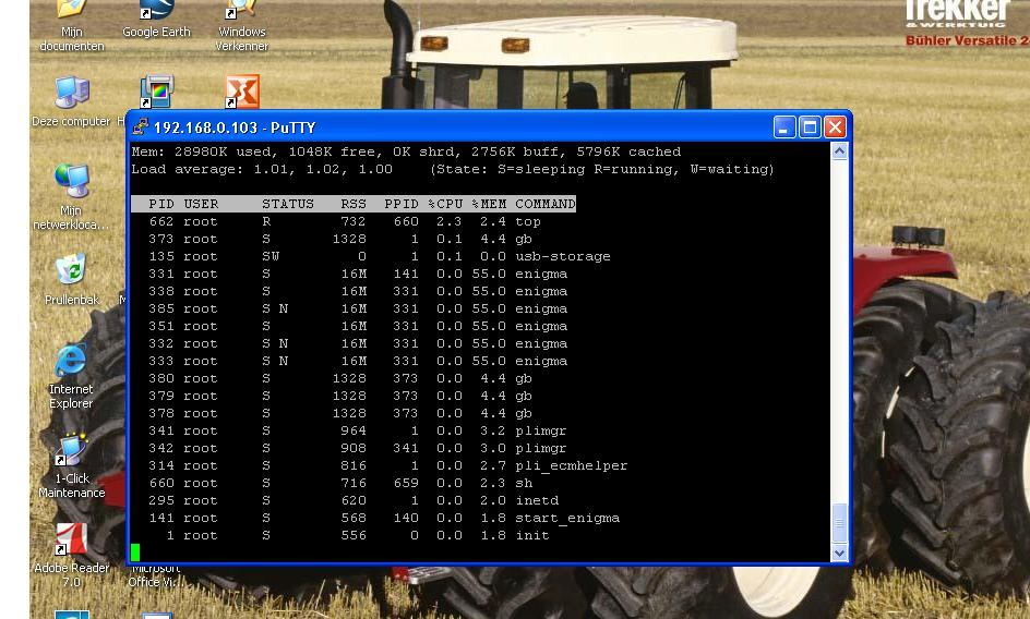

paardengek Geplaatst: 8 januari 2007 Geplaatst: 8 januari 2007 Ome Merde, 3F betekent : write everything in attack.txt. Deze komt in de var/tmp ( of tmp ) in je var. Dus, als je attacks krijgt, loopt je var gewoon vol. Ik heb dit staan: N: { 00 01 03 00 4000 6000 } Hier nog een voorbeeld van de lopende processen via putty ( top ) Met vriendelijke groet, paardengek Door veel lezen en prutsen kom je er wel!
