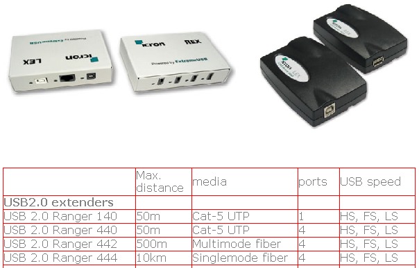

WPW Geplaatst: 1 januari 2007 Geplaatst: 1 januari 2007 Er zijn usb2.0 convertors die over een UTP kabel tot 50meter ver gaan (USB2.0 over UTP Icron R140 / R440) gr, WPW. -=[Deze ruimte is opzettelijk leeg gelaten]=-
WPW Geplaatst: 1 januari 2007 Geplaatst: 1 januari 2007 Of nog een beetje verder weg.... gr, WPW. -=[Deze ruimte is opzettelijk leeg gelaten]=-
Gast Geplaatst: 3 januari 2007 Geplaatst: 3 januari 2007 mooi daar kan ik wat mee.zal eens even kijken waar het te verkrijgen is.wpw thanks
