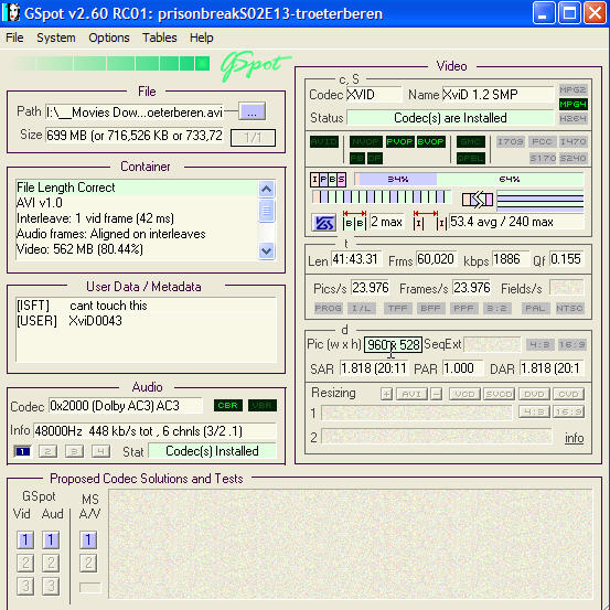

masterlee Geplaatst: 9 januari 2007 Geplaatst: 9 januari 2007 @appiemulder sorry ik maakte een foutje.. ik de verhouding is 960x528 kijk maar eens naar de bijlage.. zie jij misschien iets raars? Dreambox 500HD, Gemini 4.7 CCcam 2.1.4
masterlee Geplaatst: 9 januari 2007 Geplaatst: 9 januari 2007 @appiemulder ik heb de scale op 0,80 gezet maar hij speelde hem direct af in RADIO MODE. Het is nu echt de uitdaging geworden om die file te kunnen omzetten naar een ts formaat die herkent wordt door de DM. PS: als ik de ts file met de pc wil afspelen, krijg ik ook geen beeld hoor.. lijkt wel of hij alleen de audio omzet en de video achterwege laat(vandaar dat de bestanden zo klein worden na conversie..denk ik?) Dreambox 500HD, Gemini 4.7 CCcam 2.1.4
appiemulder Geplaatst: 9 januari 2007 Geplaatst: 9 januari 2007 @masterlee Alles ziet er wel goed uit, factor zou 0,75 moeten zijn. Kan je niet verder helpen, er zijn nog te veel factoren die invloed kunnen hebben. Veel suc6...
