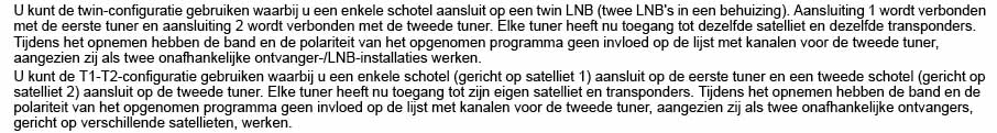

Gast Geplaatst: 8 januari 2007 Geplaatst: 8 januari 2007 Ik ben de trotse bezitter van een Arion AF9300-CD PVR en heb 1 schotel met daaraan 2x een twin lnb (LNB-1: Astra, LNB-2: Hotbird). Door middel van twee 2-1 diseqc's hebben ik een schakeling weten te realiseren die ervoor zorgt dat de Arion 9300 in de LNB-1 en LNB-2 ingang beiden hetzelfde binnenkrijgt (n.l. een samengevoegd LNB-1 + LNB-2 signaal). In theorie zou dat volgens mij moeten betekenen dat ik zorgeloos en zonder beperking zou moeten kunnen opnemen op de ene tuner en alles zou moeten kunnen bekijken op de andere tuner met de twin tuner van Arion ... toch? De praktijk blijkt anders te zijn; tijdens het opnemen heb ik ontdekt dat je alleen alles kan bekijken wat er op dezelfde tuner wordt verwerkt als wat de opname gebruikt. M.a.w. wordt er opgenomen via tuner 1 dan zijn programma's via tuner 2 niet te bekijken. Dus heb ik niets aan een apart LNB-1 en LNB-2 in signaal omdat de tuner vast staat Ik heb bij de instellingen al de 'T1/T2' en 'beide' instelling geprobeerd met geen resultaat. Doe ik iets fout, kan mijn setup niet of denk ik ergens verkeerd? Ieder inzicht wordt gewaardeerd!

Gorefest Geplaatst: 8 januari 2007 Geplaatst: 8 januari 2007 Je moet je instelling op "TWIN" zetten. Gigablue Quad Plus 2x DVB-S2 2x DVB-C
Gast Geplaatst: 8 januari 2007 Geplaatst: 8 januari 2007 Waar vind ik deze instelling? Ik kan alleen maar 'Doorlussen' 'T1/T2' en 'Beide' vinden in de instellingen; staat 'Beide' dan gelijk aan 'Twin' (lijkt me wel) of moet ik ergens anders zoeken? Ik heb overigens 'Beide' al geprobeerd maar geen resultaat. Ik ben op het duitse arionboard.de forum een bericht tegengekomen waar een reboot aanbevolen wordt mogelijkneemt hij de 'Beide' instelling niet 'aan'?
Gorefest Geplaatst: 8 januari 2007 Geplaatst: 8 januari 2007 Twin staat inderdaad gelijk aan beide. Gigablue Quad Plus 2x DVB-S2 2x DVB-C
Gast Gasper Geplaatst: 8 januari 2007 Geplaatst: 8 januari 2007 Ik heb mijn tuner op: "T1/T2" staan. Ik kan met de ene tuner "kijken" en de andere tuner "opnemen" tot 4 programma's toe. Ik heb er ook nog niet zoveel verstand van, maar die programma's moeten dan wel via dezelfde transponder lopen?
Gast Geplaatst: 8 januari 2007 Geplaatst: 8 januari 2007 Ik heb mijn instelling weer op 'Beide' (lees twin) gezet en toen de stekker eruit getrokken om een reboot te forceren en het lijkt erop dat het nu werkt ... Dus ik vermoed dat de T1/T2 instelling niet juist is in mijn setup ... maar ik ben niet zeker van omdat me nog steeds niet geheel duidelijk is wat het precies betekent; de EchoStar 5020 (zelfde als de Arion 9300) handleiding meldt het volgende (zie 'Bijlage' bovenaan deze post) wat me in mijn overtuiging sterkt.
