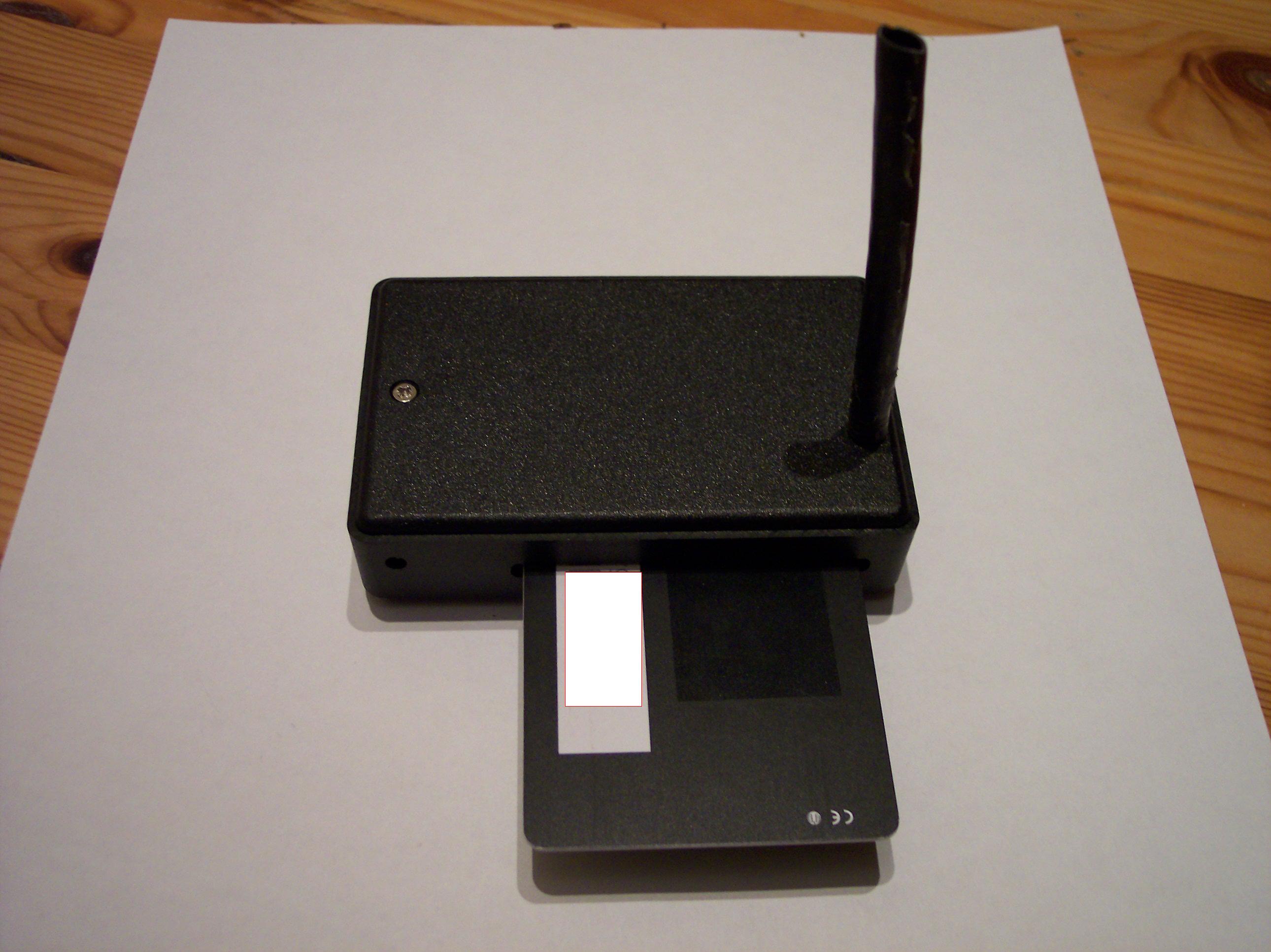

MisterE2002 Geplaatst: 20 januari 2007 Geplaatst: 20 januari 2007 ik ben niet helemaal te spreken over de stabiliteit van de verbinding. Een persoon die ervoor staat kan al voor storing zorgen. Zijn er al mensen geweest die een externe antenno oid eraan gemonteerd hebben? En wat helpt dan het best? Een draad eraan maken en die vlak bij de bestemming laten lopen, of gewoon een grote oude tv antenne aan de master? Ik heb het kastje eens losgemaakt, ik zie wel een grote printspoor lopen wat hoogstwaarschijnlijk is. Maar er zit ook een connecter op. Ik vermoed dat daar het radiosignaal niet op staat. Ik zoek eigenlijk een goede manier om externs eraan te monteren zonder beschadegingen aan het kastje te maken (garantie)
planetbitworld Geplaatst: 4 februari 2007 Geplaatst: 4 februari 2007 Helaas zonder beschadigen gaat het niet. Ik heb zelf een koperdraad bevestigd op de print plaat (op de antenne spoor) Deze heb ik met een stukje goede stevige tape vast gemaakt op de print plaat. Een klein gaatje met een priem in de behuizing geprikt en hier de koperdraad doorheen gedaan. Mocht hij een keer defect gaan binnen de garantie dan hoef ik alleen maar even van een kennis een klepje te lenen. En ik moet zeggen ik heb dit nu bij een aantal mensen gedaan en de verbinding is stabieler geworden en komt ook enkele meters verder. Met dank van de tips van matjas in een eerdere topic. 2X Sab triple hd, Wavefield T55 met Sirius,hotbird, Astra 19.2 en 23.5, 1x maxdigital xp1000, familiepakket.
MisterE2002 Geplaatst: 4 februari 2007 Auteur Geplaatst: 4 februari 2007 Ok, maar het helpt dus wel...Das erg mooi. Mss dat ik dan alsnog een hele draad trek vanaf de meterkast naar boven om geen storingen te krijgen :>
matjas Geplaatst: 12 februari 2007 Geplaatst: 12 februari 2007 Uiteindelijk was in mijn situatie de plaats van de "zender" in mijn huis de belangrijkste succes factor. Een halve meter verschuiven leverde uiteindelijk het beste resultaat op. En ja het extra sprietje gaf ook een duw.
