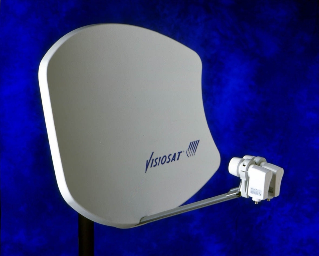

Gast Geplaatst: 21 januari 2007 Geplaatst: 21 januari 2007 @HuBit, Als ik het goed lees in jouw profiel heb je een draaibare Visosat Bisat: "Satelliet apparatuur Humax CI 8100, Dreambox 7000-S, Visiosat Bisat (draaibaar)". Als dat zo inderdaad zo is dan lijkt me dat toch enigszins paradoxaal. Met vriendelijke groeten <img src="/forums/images/graemlins/wink.gif" alt="" /> sattaz
HuBit Geplaatst: 21 januari 2007 Auteur Geplaatst: 21 januari 2007 Citaat: @HuBit, Als ik het goed lees in jouw profiel heb je een draaibare Visosat Bisat: "Satelliet apparatuur Humax CI 8100, Dreambox 7000-S, Visiosat Bisat (draaibaar)". Als dat zo inderdaad zo is dan lijkt me dat toch enigszins paradoxaal. Met vriendelijke groeten <img src="/forums/images/graemlins/wink.gif" alt="" /> sattaz Kom niet echt veel op het forum maar waarschijnlijk heb ik mijn profiel niet gewijzigd. Dit is mijn opstelling Dreambox 7000-S, Visiosat 90 cm(draaibaar)Invacom LNB Heb inderdaad een bisat gehad en met volle tevredenheid. Echter wilde ik meer en toen naar de 90 draaibaar gegaan, lees mijn eerdere posting. Humax is ook al verleden tijd. Maar ga mijn profiel aanpassen. Aanvullend. Vandaar dat ik ook het advies durf te geven; neem en bisat met hooguit drie lnb voor het zapzapperdepap en draaibaar voor het uiterste <img src="/forums/images/graemlins/xyxthumbs.gif" alt="" /> gewoon een stukje ervaring met goede bedoeling. Rebox RE 4220HD S-PVR, Cahors Big Bisat. LG Oled 55EF950V

matjas Geplaatst: 21 januari 2007 Geplaatst: 21 januari 2007 Citaat: Conclusie voor iemand die veel wil en toch... Ja daar is het compromis. En voor mij is de WF niets meer en niet minder dan een compromis. Kijk bij alle proffesionele communicatie enz. Dat is er altijd een van de korste weg en daar zie je nooit een compromis als de WF. Ik heb nog eens aandachtig je verhalen gelezen. Volgens mij begrijp je het allemaal niet zo goed. De Visiosat 90 met multifeed is natuurlijk een minstens zo groot compromis als de WF en dat ding gebruik jij toch. Alleen een pure parabool met de de LNB exact in het brandpunt (en dan nog alleen wanneer de diameter van de LNB verwaarloosbaar is t.o.v. die van de schotel) voldoet aan jouw "professionele" plaatje. Het compromis zit dus in (nagenoeg) al onze schotels ingebakken. Goed dan gaat het erom hoe dat comprmis is ingevuld. En dat is een empirische aanpak, oftewel meten is weten. Gewoon stomweg kijken welk compromis het beste rendement in de praktijk geeft. Even je kennis opfrissen: WaveFrontier Toroidal antenna TOROIDAL dual reflector antenna is similar to Gregorian reflector in shape, but the basic formula differs from it. The sub-reflector of Toroidal antenna is from a virtual toroid, but the main reflector is analogous to an ellipsoid. There is no parabolic formula. This system has a convex - concave sub -reflector. This sub-reflector is convex in one plane and concave in orthogonal plane. The complete shape of them are obtained through elaborate mathematical and physical calculation. Bron: Wave Frontier Co. Je kan op internet meer informatie vinden, want dan begrijp je het Wave Frontier principe maar ook je eigen schotel beter. Ze zijn er prima in geslaagd een hoog rendement schotel met veel mogelijkheden te ontwerpen. Dat is heel slim gedaan. Ja en dat werkt in de praktijk nog hartstikke goed ook; weet ik uit ervaring.
