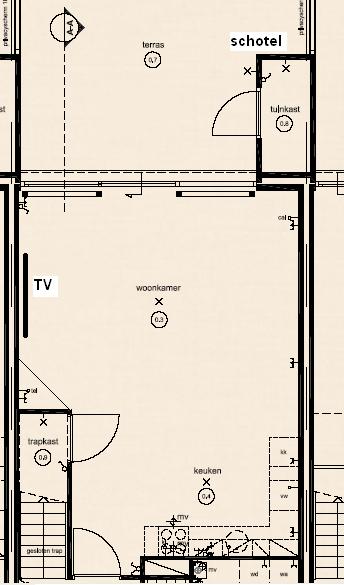

Voor het vinden van de meest ideale manier om mijn kabels te leggen, vraag ik jullie hulp. Met alle info die ik hier en elders op t net gevonden heb, ben ik er nog niet uit.
De bijlage toont mijn huis.
De schotel hangt rechts achter tegen het schuurtje.
Op de linker muur binnen wil ik de tv en dan tegen de buitenkant/schuifpui de receiver.
Hoe zouden jullie 2 coax kabels (voor een PVR) van de schotel naar de receiver krijgen? Uit het zicht uiteraard.
De "tuin" is al bestraat, helaas.
Maar de coax komt in het schuurtje en het schuurtje zit aan het huis vast.
Misschien dat ik door de vloer van het schuurtje kan en dan naar de plek van de tv toe.
Als ik hem vanaf de tv naar de meterkast terug wil voeren, wat heb ik dan nodig? Een switch?
Hmm, vanavond eens proberen uit te vinden hoe ver de kruipruimte gaat.
Hopelijk tot en met het schuurtje.
Sjaak(k), jij zei:
Vandaar(tv/satontvanger) kun je weer een extra coax terugvoeren naar je meterkast waar de cai aansluiting zit, en je evt naar boven kan met een extra (sat)coax naar de slaapkamer of elders in huis
Hoe heb je hem teruggevoerd dan? Hoe is jouw opstelling met switches e.d.?
