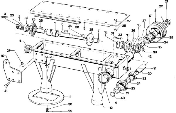

Jan Ambers Geplaatst: 7 februari 2007 Geplaatst: 7 februari 2007 Voor mijn zoon zijn grasmaaier die achter een traktor hangt zoeken we de satelliet tandwielen: Merk: ZWEGER(s) Type PZ-165 * Tandwiel-1: 23 tanden, onder 45° buitendiam: 103mm; binnendiam: 60mm; asgat: 25mm; klavet: 8mm * Tandwiel-2: 15 tanden, onder 45° buitendiam: 70mm; binnendiam: 45mm; asgat: 25mm; klavet: 8mm Hopelijk juist gespecifieerd (Heb Kramp geprobeerd maar als niet werkzaam zijnde "in de branche" kan je d'r niet kopen!) Weet iemand waar zoiets te koop is?

Thomas2000 Geplaatst: 7 februari 2007 Geplaatst: 7 februari 2007 Die tandwielen zijn vaak erg duur. Zo'n pz 165 kost tegenwoordig geen drol meer. Dingen zijn enorm oud. Ik weet wel iemand die bij Kramp besteld en kan de prijzen bekijken. Als je voor morgen antwoord met de juiste artikelnummers kan ik het even checken. Groeten Thomas Rule #1 Good computers don't go down. Rule #2 There is no such thing as a good computer.
Thomas2000 Geplaatst: 8 februari 2007 Geplaatst: 8 februari 2007 Als het om nr. 25 en 42 gaat zijn de prijzen 100 om 150 euro. Groeten Thomas Rule #1 Good computers don't go down. Rule #2 There is no such thing as a good computer.
Jan Ambers Geplaatst: 8 februari 2007 Auteur Geplaatst: 8 februari 2007 Inderdaad Nr 25 & 42 zijn te vervangen! Maar al bij al is 250€ toch extreem duur voor 2 dergelijke stukken? Bestaan daar geen piraten of orig namaak stukken voor?
Hendrik007 Geplaatst: 8 februari 2007 Geplaatst: 8 februari 2007 Hoe zijn de oude tandwielen dr aan toe? Zijn ze helemaal glad? Je zou kunnen proberen bij een mechanisatie wat banen op telaten lassen, dat doen ze ook wel eens. Maar dan moet de slijtage mee vallen. Je zou kunnen proberen een sloop maaier tevinden, en de tandwielen overtezetten. Anders is het denk ik goedkoper een 2e hands maaier tekopen, dan de tandwielen tevervangen. Succes! <img src="/forums/images/graemlins/xyxthumbs.gif" alt="" /> Groeten, Hendrik Dreambox 7025+ Dreambox 800HD PVR 80cm op DiSEqC H-H motor 70cm op 19,2 en 23,5 oost
Thomas2000 Geplaatst: 8 februari 2007 Geplaatst: 8 februari 2007 Oplassen kan maar is niet echt betrouwbaar. Het slijt ook weer sneller. Groeten Thomas Rule #1 Good computers don't go down. Rule #2 There is no such thing as a good computer.
