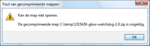

Ome Merde Geplaatst: 10 februari 2007 Geplaatst: 10 februari 2007 20 downloads dus ik neem aan dat de zipfile goed is. ik krijg hem echter niet uitgepakt : (Vista Ultimate) merDe deze ruimte is te huur
koekjedebij Geplaatst: 10 februari 2007 Auteur Geplaatst: 10 februari 2007 Citaat: 20 downloads dus ik neem aan dat de zipfile goed is. ik krijg hem echter niet uitgepakt : (Vista Ultimate) merDe Ik had gezegd dat je hem moest renamen (zie eerste post) en niet unzippen. Dan moet het lukken <img src="/forums/images/graemlins/wink.gif" alt="" /> ....
