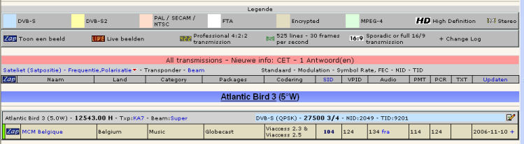

D.Quijote Geplaatst: 17 februari 2007 Geplaatst: 17 februari 2007 Kan het zijn dat je op een verkeerde sat uitgericht staat ??? Ik heb even gekeken bij http://nl.kingofsat.net/ En gezocht naar mcm belgique en dit zit op 5 west, dus als je daar nu op uitgericht staat moet je als je achter de schotel staat een stuk naar links toe draaien. gr. D.Quijote Ik heb ook nog even gekeken op GCPE 1, en laat die nu ook op 5 west zitten <img src="/forums/images/graemlins/grin.gif" alt="" /> Dus je zit volgens mij inderdaad op de verkeerde sat. suc6 D.Quijote M7 sat 801, Amiko HD 8155 en HD 8165 + combo
Gast Geplaatst: 17 februari 2007 Geplaatst: 17 februari 2007 bedankt man! nu loopt alles zoals gehoopt!! stomm fout, maarja ben dan ook een leek in de sateliet-wereld moet ik nu zelf transponders ingeven? of hoe zit dat eigenlijk juist? groeten
