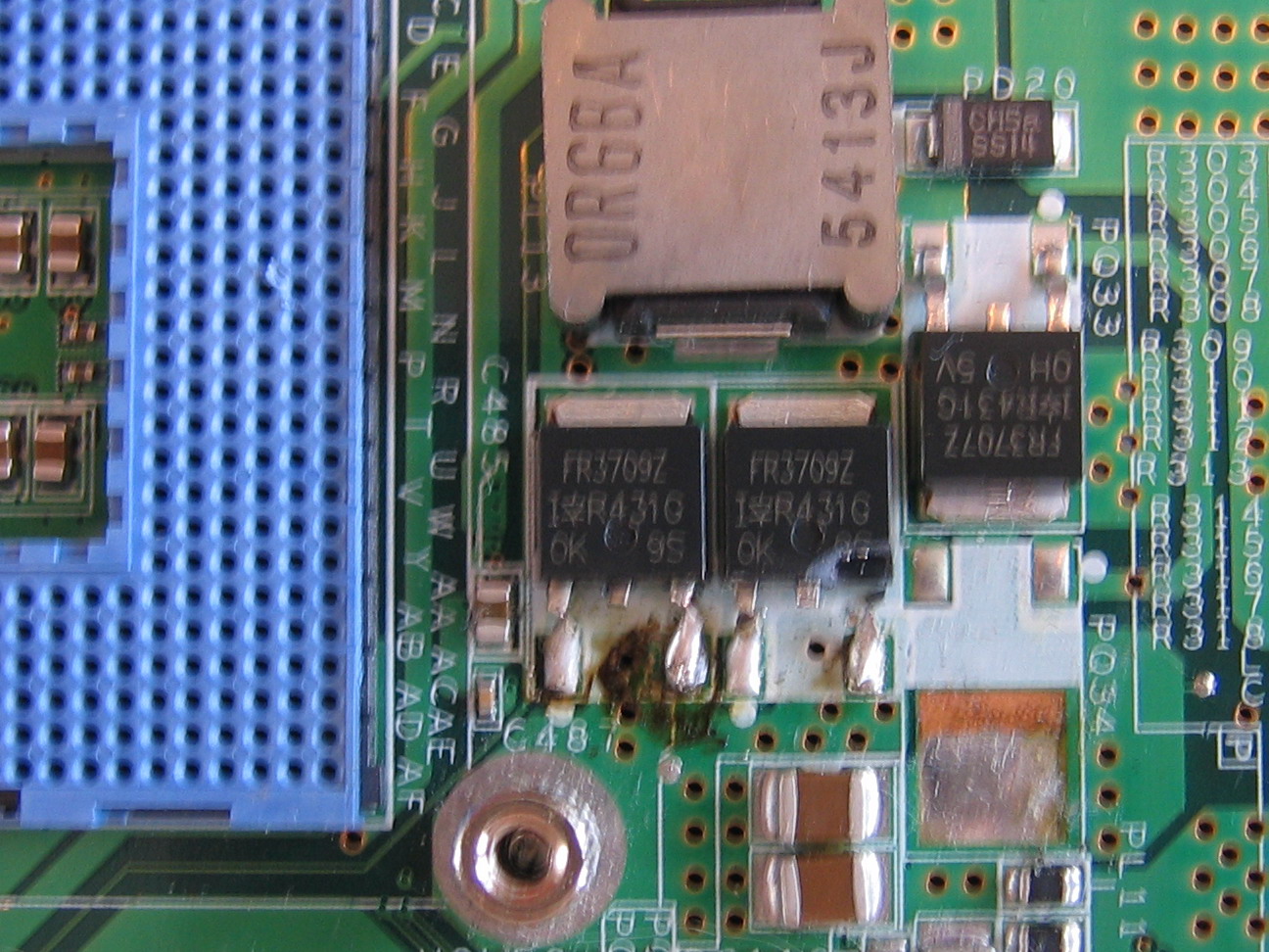

Hasselt Geplaatst: 18 februari 2007 Geplaatst: 18 februari 2007 Zoals jullie in mijn vorige bericht kunnen lezen moet ik een SMD fet eraf fikken van een laptopmoederbord. Nu wil ik een verloopje maken op een kleine verfafbrander, die warme lucht blaast, zodat het onderdeel omsloten is en dan voorzichtig warmstoken. Hoeveel graden mogen dit soort onderdelen hebben om eraf te krijgen ? De verfafbrander geeft 300 gr., misschien dat ik dit regelbaar kan maken, of laten mixen met koelere lucht, zodat de juiste temp, behaald gaat worden. Hobbyist

Hasselt Geplaatst: 19 februari 2007 Auteur Geplaatst: 19 februari 2007 Bedankt vor de reacties. Heeft er iemand ervaringen met en omgebouwde verfbrander ? Zijn er meer trucjes op een smd onderdeel eraf en nieuw erop te branden ? Tot hoeveel graden mag je gaan ? Zie de bijlage voor het onderdeel. @Sjaak (k) Weller? wat voor weller bedoel je, ik heb zelf een soldeer station die regelbaar is met de temp.

Hasselt Geplaatst: 1 maart 2007 Auteur Geplaatst: 1 maart 2007 Het is gelukt hoor geen probleem. <img src="/forums/images/graemlins/grin.gif" alt="" /> Ik moest een PLCC eraf halen om opnieuw te laten proggen. MET EEN VERFBRANDER ?????????? ja ! Ik heb een kleine verfbrander gepakt die 2 (lucht) warmtesnelheden heeft. De laagste warmte heeft een temp. van 300 gr. Ik heb een nozzle gemaakt van blik die ik presies pas gemaakt heb op het tuitje van de brander. De andere kant van de nozzle heb ik pas gemaakt, zodat er rondom de PLCC nog 2 MM. ruimte bleef. Tevens hed ik op aan de onderkant sparingen gemaakt, zodat je luchtstroom de Nozzle uit kon. Nu ben ik het heel voorzichtig wezen warmstoken met de hete lucht. Na +/- 10 sec. liet de PLCC los. Deze is goed geprogrammeerd, en op dezelfde wijze weer terug gezet. Je kunt dus op deze goedkope manier, mits je natuurlijk enigzins voorzichtig te werk gaat, snel en simpel chipies eraf fikken. Zorgen dat alles niet te heet word, en ook de omgeving niet. In de spec. van de chip staat vaak welke temp. hij kan verdragen en ook hoeveel sec. Dit verhaal wou ik toch ff kwijt dat het dus wel kan op deze manier. Een desoldeer app. ws mij te duur, die enkele keer dat je dat gebruikt. Grz.
