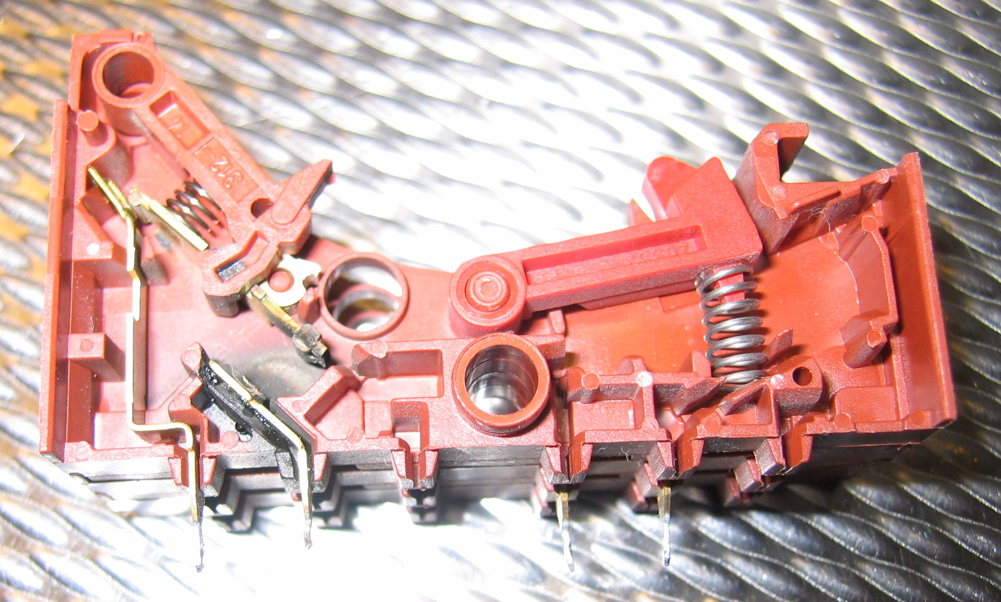

Hasselt Geplaatst: 19 februari 2007 Geplaatst: 19 februari 2007 Hoi, Onze droger werd niet meer warm, na het een en ander gemeten te hebben blijkt dat een schakelaar van de klok kapot is zie de bijlage. Verwarmingselement is ok. Wie heeft zo'n schakelaar over ? (mag ook van een ander type zijn als ik het schakelaartje maar kan overzetten) Ik betaal alle kosten voor verzenden etc.... Type: AEG Lavatherm typ 43cfc01 E-Nr. 091.940.lp F-Nr. 106/948397 klok gegevens: (gegevens die op het huis van de klok staan) AKO 514 899 416 Progammschaltwerk: AKO Typ 514 800 Trocknerelectronik: AEG TYP EE77 AEG 647 118 690 SBP 647 120 070-01

Hasselt Geplaatst: 21 februari 2007 Auteur Geplaatst: 21 februari 2007 Hmmmm. Ben eens even verder gaan denken hoe dit ontstaan is. Het komt toch niet omdat misschien de 220 condensator misschien defect is <img src="/forums/images/graemlins/confused.gif" alt="" />. Deze zit op de ingang van de 220 die de machine binnen komt. Daar blijft ook geen stroom opstaan, als ik ff sluiting maak met een schroefendraaier, nadat ik de 220 stekker eruit het gehaald natuurlijk. <img src="/forums/images/graemlins/grin.gif" alt="" />
Gast Geplaatst: 21 februari 2007 Geplaatst: 21 februari 2007 nee hoor , meestal niet verder denken <img src="/forums/images/graemlins/grin.gif" alt="" />, in de loop der jaren , verkolen de kontacten, er gaat er meer stroom lopen, dan nog meer schade ik heb het hier gehad dat de behuizing zelf smelte door de hitte ontwikkeld door de stroom. had eerst nog puntjes gesoldeerd , maar dat was ook niet verstandig <img src="/forums/images/graemlins/grin.gif" alt="" /> als je nieuwe kontacten heb zou ik gewoon inzetten. meestal is er geen dieper oorzaak dan ouderdom
