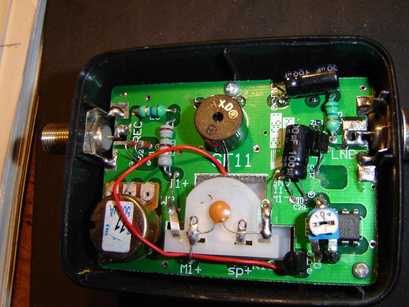

Gast Geplaatst: 26 februari 2007 Geplaatst: 26 februari 2007 Citaat: een satfinder is niet selektief, dwz er zit geen afgestemde kring oid in. Sjaak..ik moet je toch weer even korrigeren. Er zit wel een afgestemde kring in. Deze kring is alleen heel breedbandig en ontvangt zodoende de hele band na de downkonversie dus het bereik van ca. 900-1200 Mhz. Dus een bandbreedte van ca 300 MHz. Zonder afgestemde kring is er geen opslingering en dus geen verdere detectie mogelijk die een meteruitslag of pieptoon veroorzaakt.

Gast Geplaatst: 26 februari 2007 Geplaatst: 26 februari 2007 Er moet echt wel wat meer gebeuren dan 2 simpele diodes de spanning te laten verdubbelen door gelijkrichting. Bijvoorbeeld 2 achter elkaar geschakelde MAR8 breedband versterker IC-tjes. Ander wordt het niks hoor. Dat beetje energie wat er uiteindelijk overblijft kan nooit een mA meter direkt sturen. Een afgestemde kring lijkt me zeer zinvol al is het alleen maar om er wat minder dan het gehele frequentiespektrum gelijk te richten. Zeg nou zelf..is het gebied van 900 tot 1200 MHz niet meer dan genoeg? En het ding wordt er wel even duidelijk wat gevoeliger door. Vooral zinvol als je een zwakke satelliet met maar één of enkele transponders aan het uitpeilen bent.
