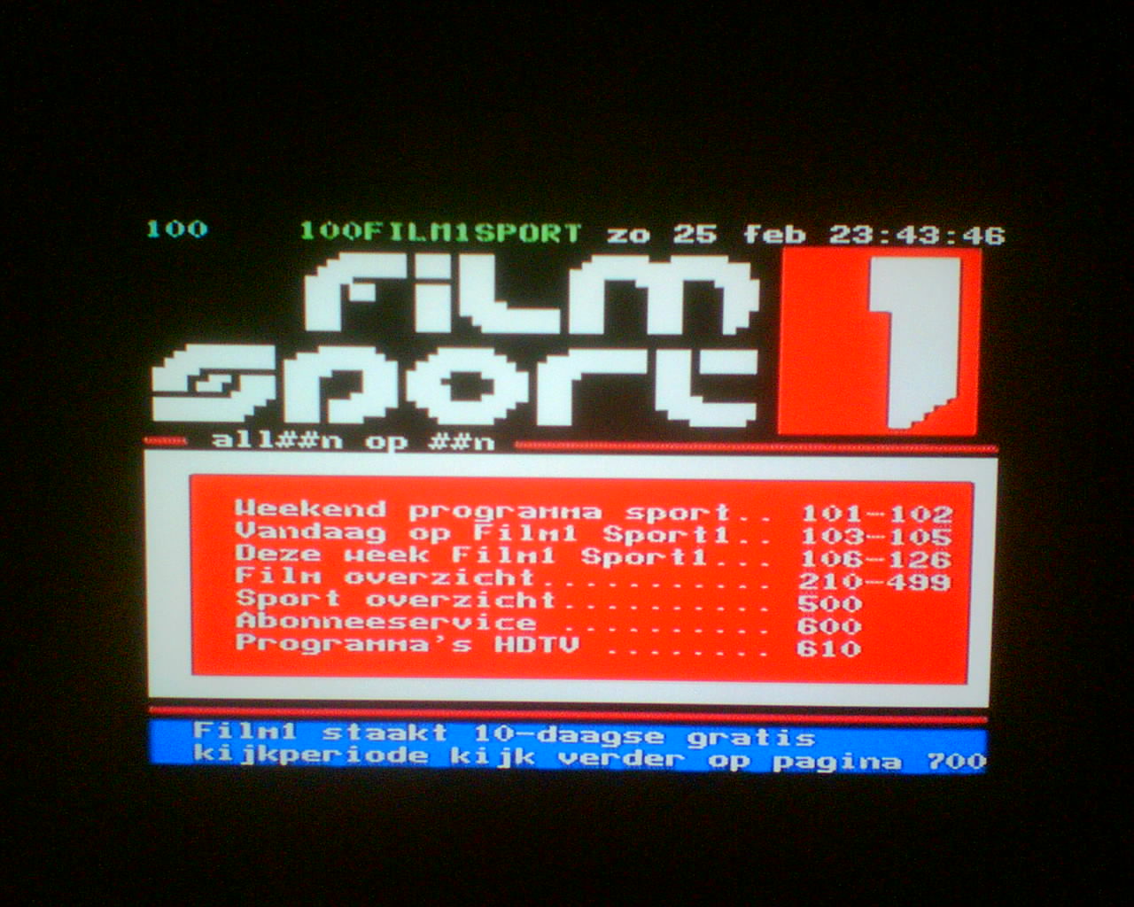

Timm1983 Geplaatst: 25 februari 2007 Geplaatst: 25 februari 2007 @ Don Julio Na een harde reset zul je ook wel teletekst kunnen ontvangen op gecodeerde kanalen, ik heb een Nokia MM9500 met DVB2000 Beta8 en ik kan ook de teletekst zien van Film1 zonder er een abonnement op te hebben. <img src="/forums/images/graemlins/xyxthumbs.gif" alt="" /> Het beeld wordt gecodeerd bij betaaltv zenders, de teletekst niet <img src="/forums/images/graemlins/smile.gif" alt="" /> Screenshot Teletekst Film1 in bijlage <img src="/forums/images/graemlins/xyxthumbs.gif" alt="" /> <img src="/forums/images/graemlins/wink.gif" alt="" /> Timm1983 Admin: Dit account is ontoegankelijk gemaakt vanwege het gebruik van een niet-bestaand email adres met talloze aflever foutmeldingen tot gevolg. Het lid reageerde niet op het verzoek dit te wijzigen.
