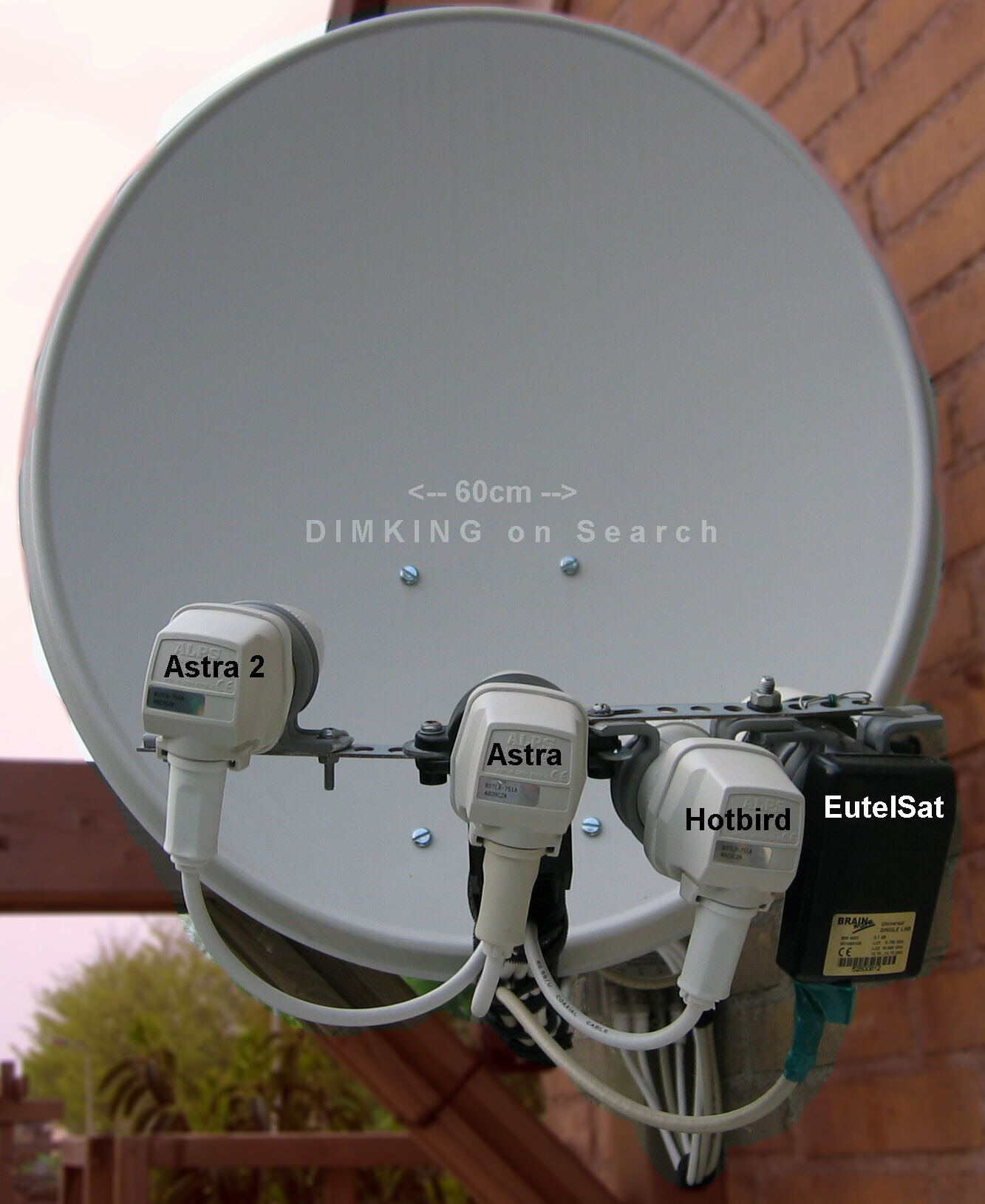

DIMKING Geplaatst: 26 februari 2007 Geplaatst: 26 februari 2007 Citaat: Hoi, in afwachting van het plaatsen van mijn 80 cm schotel, maar een extra lnb op de schotel gehangen. Nu komt 19.2E & 28 E binnen. Wat kan ik nog meer krijgen. Hotbird krijg ik niet, schotel te klein, of de afstand tussen de lnb's niet goed of de muur. Nog leuke andere sats die ik kan krijgen op Oost & 60 cm? West komt straks wel, aan de andere kant van de flat met een eigen (80 cm) schotel. Martin Ja hoor, makkelijk.. zie bijgevoegde foto van mijn opstelling.. ik heb dus 7-13-19-28 op 1 schotel van 60cm met wat freubelwerk <img src="/forums/images/graemlins/wink.gif" alt="" /> Gr. DIMKING DM7020HD (C&S), DM500HD, DM500+, DM7020, DM600.. addicted to Pli..
Rekordc Geplaatst: 26 februari 2007 Auteur Geplaatst: 26 februari 2007 Hmm ik heb de astra 2 & 1 LNB veel dichter bij elkaar zitten. Ik heb met de analoge ontvanger eens de schotel gedraaid (met de lnb in het midden) maar niet een fatsoenlijk beeld gekregen. Zal straks nog eens gaan spelen met de Hotbird LNB. Martin Easyvdr based VDR 1.7.29 server met als clients S100 & Kreatel vip 1710 / 1960 en hopelijk snel een Raspberry Pi
DIMKING Geplaatst: 26 februari 2007 Geplaatst: 26 februari 2007 hier nog 1 vooraanzicht lnb's. De Astra2 heb ik nu er ook wat dichterbij en wat lager, kwam denk ik door te dicht langs de muur. DM7020HD (C&S), DM500HD, DM500+, DM7020, DM600.. addicted to Pli..

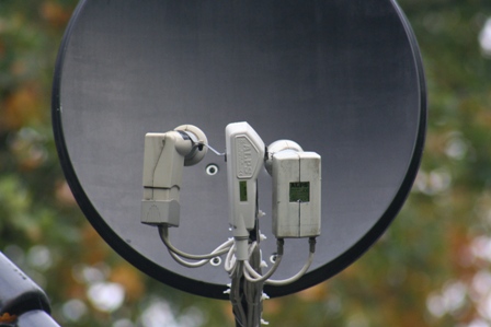

Gast Geplaatst: 27 februari 2007 Geplaatst: 27 februari 2007 Plaatje 60 cm schotel. Van links naar rechts 28 (twin), 19 (quad) en 13 (twin) oost. Op allen prima beeld en voldoende slecht weer reserve.

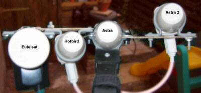

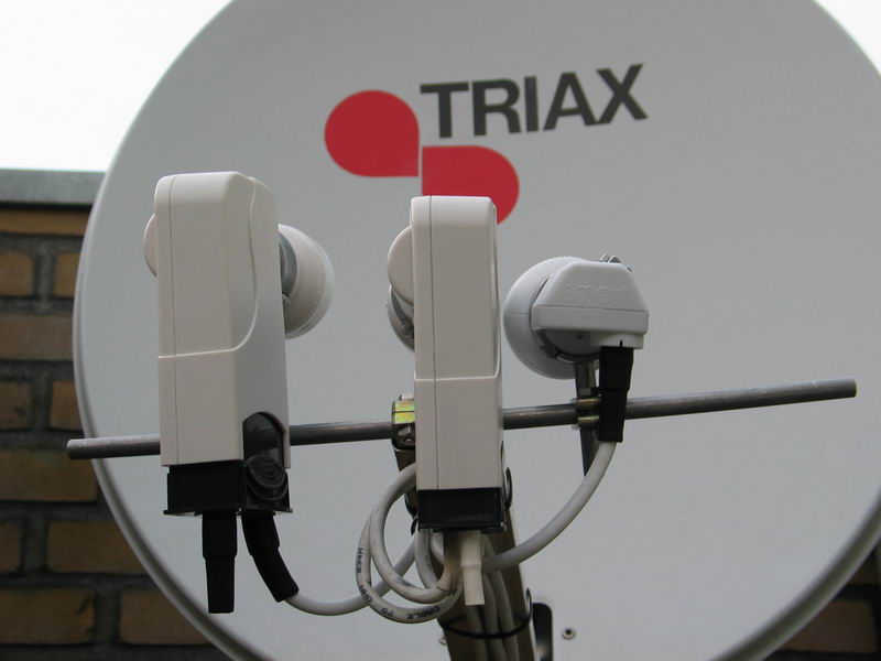

vmb Geplaatst: 25 maart 2007 Geplaatst: 25 maart 2007 Ben met bovenstaande berichten aan het hobbyen geslagen. Zie de bijlage voor het resultaat. Viel mee, ben erg benieuwd hoe e.e.a. zich houdt met slecht weer. Astra 1 heb ik zoveel mogelijk in de focus geplaatst ivm. de nl-kanalen. De overige sat-posities zijn voor mij minder belangrijk. Wat gegevens: volgens de weergave van mijn Topfield 5000 CI (zegt niet zo veel, meer voor het idee: Astra 1: 76% signaal en 99% kwaliteit (zelfde als voor multifeed project) (quad Edison lnb) Astra 2: 78% en 99% (twin Edison lnb) Hotbird: 78% en 99%. (single smart Titanium lnb) Eutel: 78% en 99% (via Astra 2 positie) De spullen in Duitsland gekocht: zie ook hier: http://www.sat4all.com/forums/showflat.p...rue#Post1312919 Dit smaakt naar meer....

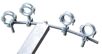

vmb Geplaatst: 25 maart 2007 Geplaatst: 25 maart 2007 nee, hoewel ik destijds wel met smaak naar je oplossing heb gekeken. Mooi werk, ik heb meer naar de bijlage van dit bericht gekeken en deze ook besteld. Moest wel wat zagen in de Triax arm, maar dat is gelukkig allemaal goed gegaan. Edit: Oeps, zag dat vorige bericht niet voor mij was bedoeld.

DIMKING Geplaatst: 27 maart 2007 Geplaatst: 27 maart 2007 Citaat: Mijn excuses, ik haal inderdaad wat mensen door elkaar..... <img src="/forums/images/graemlins/blush.gif" alt="" /> Zal de lente zijn, vermoed ik. Ik bedoelde de opstelling van "Dimking". Ger Hmmm en ik dacht hetzelfde <img src="/forums/images/graemlins/wink.gif" alt="" />.. iedere hobbyist heeft wel wat onderdelen thuis die direct passen <img src="/forums/images/graemlins/xyxthumbs.gif" alt="" /> met wat gefreubel.. Gr. DIMKING DM7020HD (C&S), DM500HD, DM500+, DM7020, DM600.. addicted to Pli..
