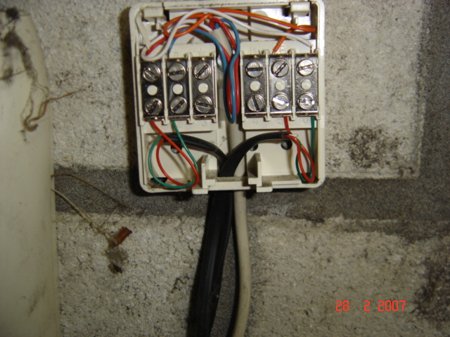

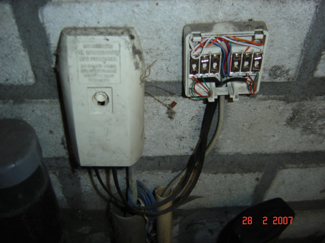

Hendrik6073 Geplaatst: 28 februari 2007 Geplaatst: 28 februari 2007 Hoi, Ik ben bezig bij iemand de ADSL verbinding te controleren want deze valt steeds weg als hij gaat bellen. Het gaat om een bedrijfje in een verzamelgebouw. Bekabeling is niet echt heel helder, (waar komt het binnen en waar gaat het heen) Het gaat om ADSL over ISDN, de splitter zit nu m.i. op de verkeerde plek. Deze moet voor zover ik weet voor de NT1 zitten maar deze zit verderop. Ik op zoek naar de NT1, deze zit er dus niet. Volgens de KPN (primafoon) heeft men hier wel ISDN maar ik twijfel daaraan. Ik kan niet vanlles testen door zaken los te halen want dan is men onbereikbaar. Voor de duidelijkheid voeg ik foto's toe. Achter het ISRA punt worden de 2 lijnen gesplitst over 1 kabel, dus zonder NT1. Wat denken jullie hiervan ?? Kan ISDN bestaan zonder NT1, of is dit gewoon 2x analoog en zijn ze bij de KPN in de bonen ? Dank voor het meedenken.

theparasol Geplaatst: 28 februari 2007 Geplaatst: 28 februari 2007 ISRA is linker kastje. Zie ik het goed op de foto dat alleen oranje en wit aangesloten zijn op het rechterkastje? De splitter zit met zekerheid niet correct aangesloten. Heb je wellicht een quottro of een duovox telefooncentrale kunnen vinden? Moet je een nul drukken voor buitenlijn? Gebeurt er wat als je op flash knop toestel drukt? Als je het correct zou willen doen moet je de splitter plaatsen tussen de beide kastjes op de afbeelding. Mocht je geen kabel kunnen trekken pak je gewoon de rode en blauwe draad van het rechterkastje om afgesplitte dsl signaal naar het modem te leidden. Beter is om modem direct na de splitter te plaatsen en met utp cat5e de lanside te verlengen naar bv router op kantoor. Uiteraard moet je wel eerst nt1 zien te vinden want anders leidt het tot niets. Heel veel suc6 <img src="/forums/images/graemlins/xyxthumbs.gif" alt="" />

theparasol Geplaatst: 28 februari 2007 Geplaatst: 28 februari 2007 @merde: klopt als een bus @hendrik: Zie je kans om een foto te sturen van de omgeving waar de splitter aangesloten is? Overigens heb je al gechecked of de kabeltjes op de splitter wel in de juiste poortjes zitten? LINE = draad die direct naar dat rechter kastje van je afbeelding loopt. DSL = draad die direct naar je modem loopt PHONE = draad die naar je ingaande signaal van de nt-1 loopt.
Hendrik6073 Geplaatst: 28 februari 2007 Auteur Geplaatst: 28 februari 2007 ja modem en splitter zit goed aangesloten (alleen op de verkeerde locatie dus.. de splitter). Zoals jullie de 2e foto zien is het toch analoog of niet ? (ervan uit gaande dat er geen nt1 is). lijn1 en lijn2. Factuur heb ik al opgevraagd maar dat was een probleem. Situatie is dat vanuit 2 'varkenssnuitjes' (1x fax 1x telefoon) de grijze kabel vertrekt, deze gaat boven een plafond, een eind verder vanuit het plafond onder een betonnen vloer en veeeellllll verder komt deze dan omhoog richting de situatie op de foto. Voor zover ik weet dus geen NT1 aanwezig. Ik zal nog een keer een kabeltje afgkoppelen om eens te zien of idd dit wel de draad is wel ik volg (en niet ergens onder het beton een plitsing gemaakt wordt). Al met al heel duidelijk. Als ik een Annex A modem aansluit op een Annex B (of andersom doet hij dan ook plof ? (anders kan ik daar nog mee testen nl)
theparasol Geplaatst: 28 februari 2007 Geplaatst: 28 februari 2007 Nee hoor, dat rechter varkensnuit doosje is gewoon een handig doosje om de lange tel kabel op een degelijke wijze door te koppelen. Die grijze kabel kan zelfs wel 2x isdn-2 afleveren in een meterkast op de werkvloer. Zoek de NT-1.... die is er echt. Hoeveel telefoontoestellen staan er trouwens? Het kan maar zo zijn dat de fax aansluiting nog analoog is en de voice is omgezet naar isdn-2. Het is niet zo dat ergens in die betonvloer de zaak afgesplitst is. kijk gewoon waar hij er onder ingaat, daar gaat hij er in de regel recht boven ook weer uit. Immers hoe wil je anders die kabel aangelegd krijgen? Ja door een in het beton gestortte buis trekken maar hij komt er in de regel vlak boven ergens weer uit. Open gewoon alle deuren, zoek achter bureau's waar de bekabeling aan de muur drukker wordt kom je dichterbij het zenuwcentrum <img src="/forums/images/graemlins/xyxthumbs.gif" alt="" />
