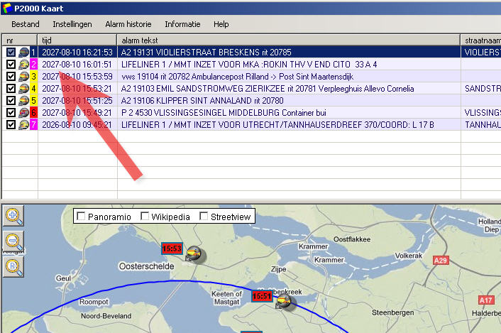

Ik heb wel een klein probleempje met de datum... maar ik denk dat dit komt omdat het programma geschreven is voor de Nederlandse windows versie... ik heb de Zweedse en dan wordt de datum ander aangeduid... jjjjmmdd is het formaat... en daardoor krijg je meldingen uit een verre toekomst... wink
Maar op zich is dat geen probleem... heb even gezocht of ik iets kan wijzigen aan de instellingen van het programma, maar dat kan niet. Ik wou het gewoon maar even melden.

Datum probleem is bekende programmeursfout. :D
Het programma houdt waarschijnlijk geen rekening met de landinstellingen en de door de gebruiker opgegeven voorkeur voor weergave. Met datums krijg je dan dit soort problemen, met getallen kan je ernstige crashes krijgen bij verwisseling van punten en komma's.

Dank je voor je commentaar! De landsinstellingen/datum/tijd formaten is wel een beetje bekend bij mij. Maar vindt dit nog steeds een moeilijk onderwerp. Daar moet ik nog eens flink aandacht aan schenken. Ik zie ook dat VB.net en C#.net verschillende formaten als uitkomst geven bij de regionale instellingen, daar raak ik een beetje van in de war... frown

Lost dit iets op?

Het is jammer dat je VB gebruikt. In Delphi gaat dat allemaal automatisch. Je kan bijvoorbeeld opvragen of er een punt of komma gebruikt wordt en wat de door de gebruiker ingegeven shortdateformat is. En deze gegevens gebruik je weer in format routines.
Citaat:
Welk programma je ook gebruikt, de gegevens haal je uit het register, en wel op HKEY_CURRENT_USER, "Control Panel\International","sShortDate" of "sLongDate". Die kan je gebruiken om je datum te formatteren.
Daar staan de gegevens van "Regional and Language settings" die je actueel gebruikt.
Dit is de boodschap, meer niet...
M.v.g.
Eddy Vl
Klopt. Het fijne van Delphi is dat dit allemaal automatiek gaat. Bij de start van de applicatie zijn deze gegevens direct allemaal ingelezen en beschikbaar in variabelen. Daarnaast maken string routines direct gebruik van deze instellingen.
Scheelt een hoop gefrut in het register, kennis over het register wat je helemaal niet wil weten en onleesbare code zoals jouw voorbeeld.
