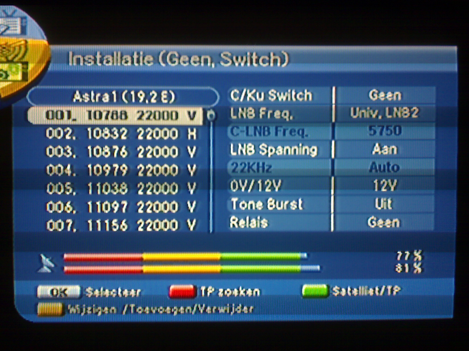

Gast Geplaatst: 20 maart 2007 Geplaatst: 20 maart 2007 Ik zit met een probleem. Heb een nieuwe lnb aangeschaft en heb alleen nog maar ontvangst op een transponder. Het is op de astra 19.2 oost transponder 001 10788 - 22000 v signaal is 77% kwaliteit is 83% Als ik dan ga zoeken naar kanalen kan hij op de rest van de tp niks meer vinden. met de satfinder heb ik de schotel afgesteld. help <img src="/forums/images/graemlins/confused.gif" alt="" />

wammeswaggel Geplaatst: 20 maart 2007 Geplaatst: 20 maart 2007 10788V 22000 komt op meerdere satellieten voor. Ik zag dat je je LNB op UNIV. LNB2 hebt staan: is dat wel goed? Mvg, wammes. Ik lees veel dus ik hoef niet veel te posten.

Gast Geplaatst: 21 maart 2007 Geplaatst: 21 maart 2007 Volgens mij zit je op de Astra-3 op 23,5 graden. Daar zit bij mij inderdaad een testkanaal. Ger
Gast Geplaatst: 21 maart 2007 Geplaatst: 21 maart 2007 Het kanaal zit op 11720 Mhz 27500s/s H en heet Astra SD de lnb is een inverto silver tech 0.2 dB en het is een single opstelling
Gast Geplaatst: 21 maart 2007 Geplaatst: 21 maart 2007 Ja inderdaad je zit niet op Astra 1 op 19.2 oost maar op, Astra 3 op 11719 H 27500 en daar zit Astra 1D testcard. Zie http://nl.kingofsat.net/pos-23.5E.php <img src="/forums/images/graemlins/wink.gif" alt="" />
Gast Geplaatst: 21 maart 2007 Geplaatst: 21 maart 2007 Dus een heel klein stukje westelijker richten en dan moet het lukken. Succes <img src="/forums/images/graemlins/xyxthumbs.gif" alt="" /> Ger
Gast Geplaatst: 21 maart 2007 Geplaatst: 21 maart 2007 Dus dan heb ik hoogst waarschijnlijk een slecht kompas
Big fellow Geplaatst: 21 maart 2007 Geplaatst: 21 maart 2007 Heb je wel de Azimuth en Elevatie uitgerekend dan voor jouw positie? Als je naar 19.2 oost zit te kijken vanaf 4 oost, dan sta je naar de satelliet op 23 oost (ongeveer) te kijken. Dit is ook afhankelijk van de breedte graad waar je op zit... Daarvoor zijn er verschillende sat calculator tools te vinden, om dit uit te rekenen... Big fellow “Success is not final, failure is not fatal: it is the courage to continue that counts.” ~ Winston Churchill
Gast Geplaatst: 21 maart 2007 Geplaatst: 21 maart 2007 bedankt allemaal zat inderdaad op de verkeerde sateliet gericht. Heb gelijk maar een graden sjabloon gemaakt vanaf de muur.
