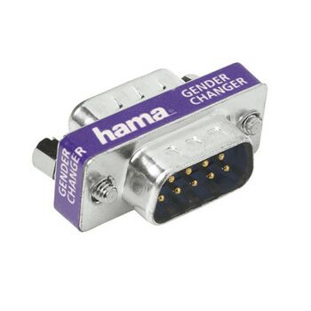

maar ik kan alleen female op de pc aansluiten en andere uiteinde van de kabel is male en kan ik niet op db aansluiten want die is ook male?is er zo n omzet stukje?

Een goede nulmodem kabel is female/female,dus je hebt een verkeerde kabel!!

oke dus een goede nulmodemkabel is female/female
