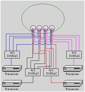

kapboom Geplaatst: 3 december 2011 Geplaatst: 3 december 2011 Hoi, hiertoe nog even een vraagje, en als ik nu met 4 losse lnb´s (Smart Titanium) met ieders 4 uitgangen en 4 x DISEqC Schakelaar 4.1 wil gaan werken, welke moet ik dan nemen? Alvast bedankt voor jullie moeite. Mvrg.kapboom10
vGnp Geplaatst: 3 december 2011 Geplaatst: 3 december 2011 Welk merk/type ontvanger? vGnp VU+ Ultimo4K - FBC Cable - VU+ Ultimo4K - FBC Satellite Kathrein KEA 1000/W - Wavefield T90 Satlook Digital NIT
Fatfreddy Geplaatst: 3 december 2011 Geplaatst: 3 december 2011 Hoi, hiertoe nog even een vraagje, en als ik nu met 4 losse lnb´s (Smart Titanium) met ieders 4 uitgangen en 4 x DISEqC Schakelaar 4.1 wil gaan werken, welke moet ik dan nemen? Alvast bedankt voor jullie moeite. Mvrg.kapboom10 Quad lnb's .
vGnp Geplaatst: 3 december 2011 Geplaatst: 3 december 2011 Nog even een plaatje. vGnp VU+ Ultimo4K - FBC Cable - VU+ Ultimo4K - FBC Satellite Kathrein KEA 1000/W - Wavefield T90 Satlook Digital NIT
kapboom Geplaatst: 4 december 2011 Geplaatst: 4 december 2011 Bedankt Fatfreddy en vGnp, Ik heb trouwens een Dreambox 7000 en een oude Humax 5400Z en wil nu in onze slaapkamer de oude Dreambox 7000 zetten en voor mijn woonkamer de Dreambox 800se HD kopen en daarom een multiblock met 4 van deze lnb´s plaatsen, en heb dan nog een 4 aansluiting als reserve. en vGnp, bedankt voor het bijgesloten miniatuur. Mvrg.kapboom10
