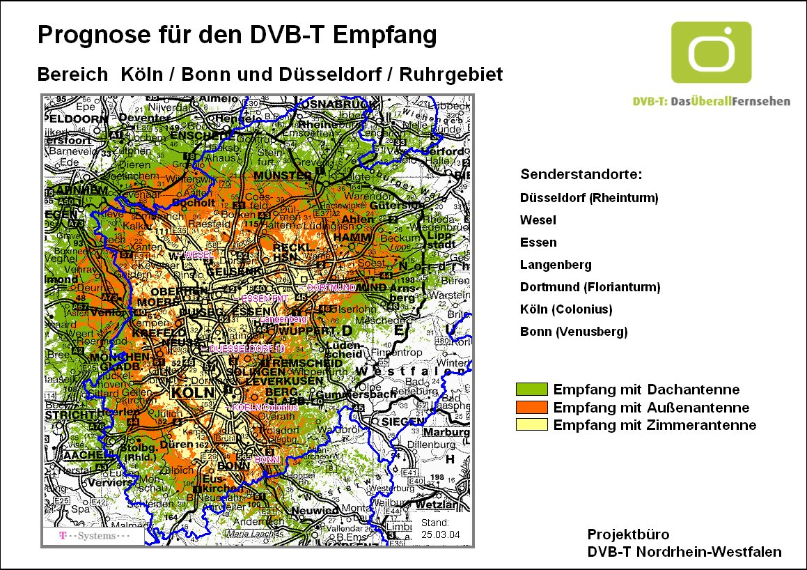

Gast Geplaatst: 18 april 2007 Geplaatst: 18 april 2007 Hoe sterk zijn de signalen uit Düsseldorf eigenlijk in Heerlen/Hoensbroek? Volgens http://nrw.ueberallfernsehen.de/fileadmi..._01_02_2007.pdf is er in de omgeving van Heerlen op verschillende plekken ontvangst mogelijk met een dakantenne en rond Eygelshoven ontvangst met een buitenantenne.
Gast Geplaatst: 18 april 2007 Geplaatst: 18 april 2007 Met een binnenantenne tegen het raam op 2de verdieping gericht naar oosten werkt het al,met zolderantenne 55%/100% , VRT 60%/100% (TT Digipal2) Ik ontvang het al sinds begin uitzending, heb daarvoor welleens Keulen geprobeerd (die waren eerder) maar dat lukt alleen heel erg hoog hier flat b.v lukte K23 d8 ZDF eens. Dit is dus voor Heerlen.., Eygelshoven/Kerkrade lukt Keulen wel, DD is daar nog sterker.

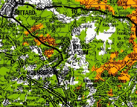

Gast Geplaatst: 25 april 2007 Geplaatst: 25 april 2007 Probeer eens de antenne te richten naar het oosten (richting Dusseldorf) als het een binnenantenne betreft zet hem eens op een verdieping hoger achter het raam mocht dat lukken. Prognose kaarten zien er voor het stuk tussen Sittard-Echt niet rooskleurig uit (op de kaart van de PDF hierboven), proberen hoe hoger hoe beter en meer kans <img src="/forums/images/graemlins/smile.gif" alt="" /> Aken ligt in een gat of er zoveel doorfunkt naar born en omstreken blijft de vraag... Het word eind november trouwens: K26 ZDF-Bouquet -ZDF -3sat -Ki.Ka/ZDF Dokukanal K37 WDR-Bouquet -WDR Aachen -MDR -NDR Niedersachsen -SWR Rheinland-Pfalz K50 WDR/ARD-Bouquet -ARD -ARTE -Phoenix -Eins Festival
ritselaar Geplaatst: 25 april 2007 Geplaatst: 25 april 2007 Geloof die kaarten ook niet helemaal. Bereik is mijn geval stukken beter. Ik woon in Duiven (tussen Arnhem en Emmerich). Je zou hier een dak-antenne moeten hebben volgens de kaart. Ik heb de bekende KPN-binnenantenne op de eerste verdieping voor het raam staan. Ik ontvang dan de duitse zenders (kanalen 29/35/46/48/52/55) allemaal met een signaalsterkte van 90 -99%. frits de laar VU+ Duo2CanalDigitaal FamilieHD pakket
wim-nl Geplaatst: 26 april 2007 Geplaatst: 26 april 2007 Helaas, ik heb op zolder een raster hangen: Geen resultaat. Een Yagi evenmin.... Op de kaart is er (helaas) een groot wit stuk waar geen ontvangst is.
