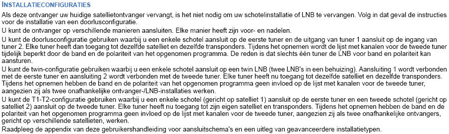

MrMario64 Geplaatst: 21 april 2007 Geplaatst: 21 april 2007 Ik dacht dat twin gewoon inhoudt dat je op beide ingangen exact dezelfde lnb's hebt. Dit kunnen er ook meerdere zijn. Zo is bv de multytenne 4 lnb's maar wel een twin. Het wordt t1 / t2 als je geheel of deels verschillende sats op de tuners hebt.
crazymans Geplaatst: 22 april 2007 Geplaatst: 22 april 2007 Ik heb het even opgezocht in de handleiding: ```````,,, ``````(- o)`````` Niets is helemaal waar, -oOO--(-)--OOo-- en misschien zelfs dat niet! Echostar 5020 Samsung SPVR801 VU+ Duo/Enigma2/Openpli
