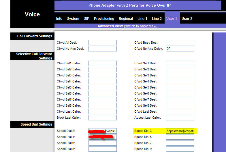

pepela Geplaatst: 10 mei 2007 Auteur Geplaatst: 10 mei 2007 bedankt voor jullie hulp alvast. met wat stoei en geknoei heb ik het aan de praat gekregen. maar ik zou nog graag iets willen vragen, omdat ik de oplossing nergens vind: in de pap2 kan je Speed Dial programeren, die je gebruikt door gewoon de gewenste speed dial nummer in te toetsen. Dit lukt naar normale nummers. Kan je de speed dial ook gebruiken om te bellen naar "andere voipstunt" gebruikers? bijgevoegde screenschot --> speed dial 3: ik zou ook speeddial willen bellen naar die voipstunt. kan dit? moet er iets aangepast worden in de diaplan om dit te kunnen? met vriendelijke groet, pepela "Twee dingen zijn oneindig, het universum, en menselijke domheid. Maar van het universum weet ik het nog niet helemaal zeker..."
