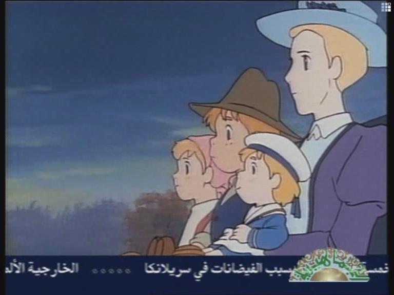

Gast Geplaatst: 5 mei 2007 Geplaatst: 5 mei 2007 Hier gewoon beeld op nilesat zowel V als H heb een foto(bijlage) van Jamahirya, Freq 11843 H ontvangst met een Deltastar Gregorian 120 cm met invacom 0.3 met echostar AD3000ip hier in het Oosten (Achterhoek) is het goed te doen nilesat met een 120 cm schotel. Mvg Dischdriver

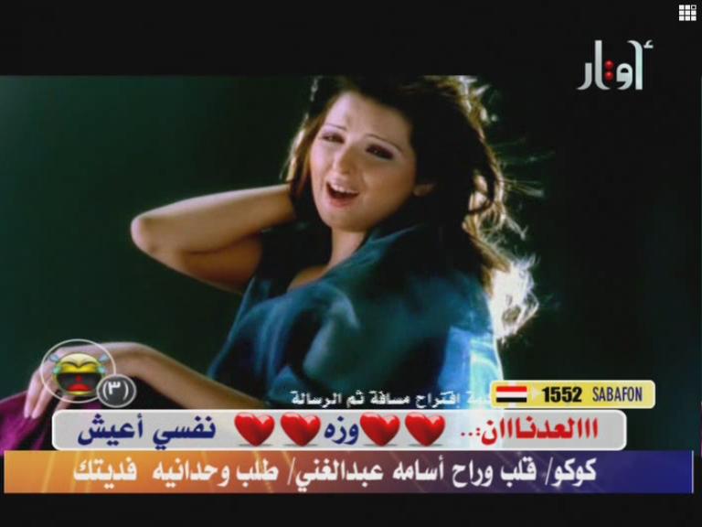

Gast Geplaatst: 5 mei 2007 Geplaatst: 5 mei 2007 Hier nog een fotootje (bijlage) van Awtar TV Freq 12226 H 27500 Mvg Dischdriver
