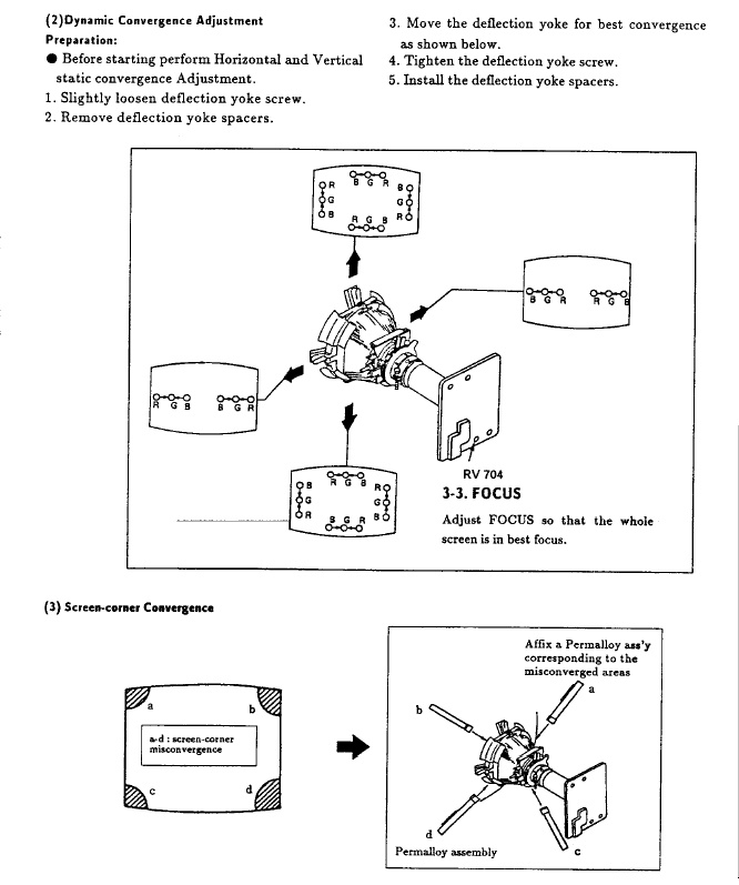

kapoentje Geplaatst: 10 mei 2007 Geplaatst: 10 mei 2007 Hier een stukje uit een Sony manual over het plaatsen van "magneten".
