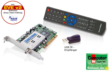

Gast Geplaatst: 12 mei 2007 Geplaatst: 12 mei 2007 Ter informatie: de nieuwste Skystar2 versie heeft een USB afstandsbediening. Helaas zullen veel leveranciers de oude hebben liggen (met compoort afstandsbediening of helemaal zónder) en verkopen.

Gast Geplaatst: 13 mei 2007 Geplaatst: 13 mei 2007 "Ohw ik heb deze kaart pas sinds vorige week. (nieuw)" Dat zeg ik: ze verkopen je de oude versie. Dit is een plaatje van de nieuwe versie. Die kwam een half jaar geleden uit. Wat heb je eigenlijk betaald voor de Skystar2? Als je ProgDVB installeert vraagt ie of ie een IR-plugin moet installeren. Winlirc, meen ik.
