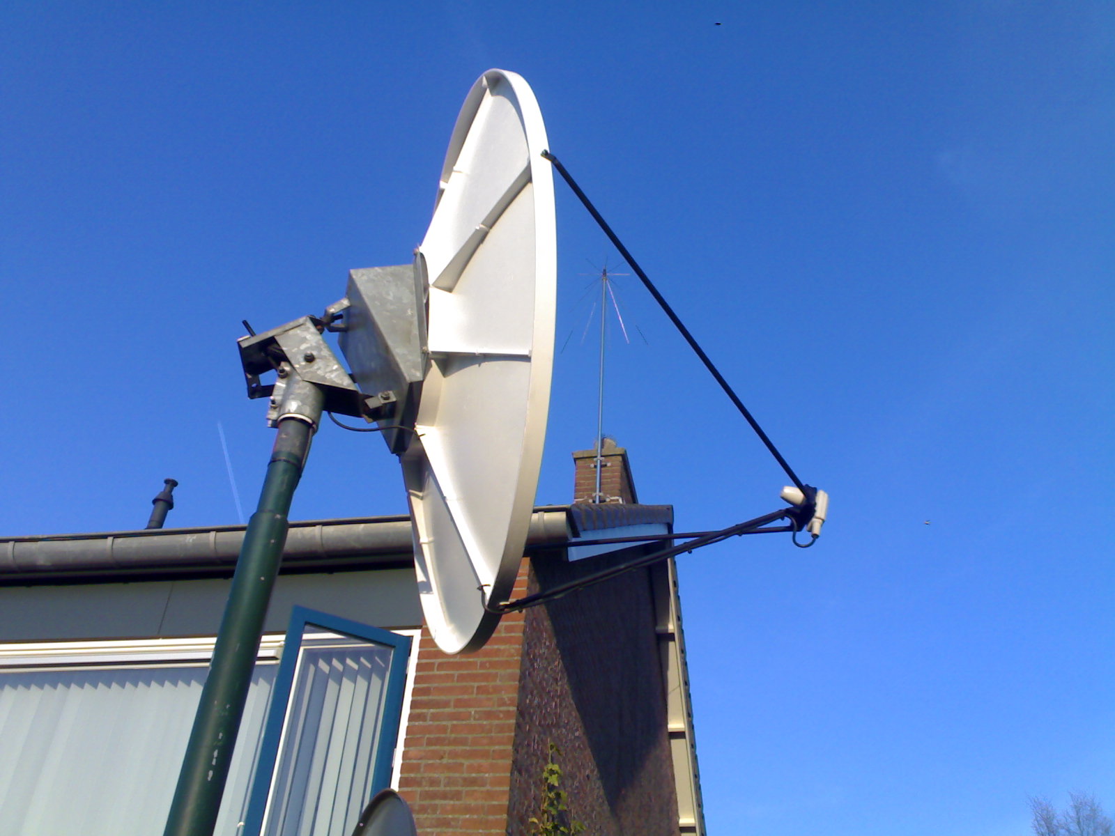

Loui (K) Geplaatst: 13 mei 2007 Geplaatst: 13 mei 2007 Hoe kan ik het brandpunt van een ofsetschotel bepalen?Ik heb namelijk een Echostar schotel 1.2m maar na een matige regenbij is mijn signaal gehalveerd tot 30 % (geen beeld meer)terwijl de andere schotel voor astra3 een 60cm schotel is en die geeft dan nog wel beeld ik denk dat de schotel opzich niet corect is.Hij is met een satvinder wel maximaal uitgericht Schotel zie bijlage.
Gast Geplaatst: 14 mei 2007 Geplaatst: 14 mei 2007 @Sjaak(k), Het is een Echostar offset schotel. Deze heeft 8 ribben aan de achterkant. Ik heb zelf ook nog zo'n exemplaar, alleen hebben mijn feedstangen dezelfde kleur als de mount op de foto, grijs dus. Maar wellicht zijn de feedstangen zwart gespoten of zo. De schotel zou inderdaad verdraaid kunnen zijn. Maar het kan ook zo lijken door de hoek waar vanuit de foto genomen is. Dat is denk ik een beetje lastig te bedoordelen. Met vriendelijke groeten <img src="/forums/images/graemlins/wink.gif" alt="" /> sattaz
Gast Geplaatst: 14 mei 2007 Geplaatst: 14 mei 2007 @Lk1zhm, Alvorens je af te vragen of de schotel correct van vorm is kun je misschien een aantal dingen checken. In het verleden heeft, naar ik aanneem, de schotel goed gefunctioneerd? Dan zou je geneigd zijn te denken dat de vorm van de schotel goed moet zijn. Probeer eens de lnb te draaien om zijn as (skew). Of zet er eens (tijdelijk) een andere lnb in om te testen. Met vriendelijke groeten <img src="/forums/images/graemlins/wink.gif" alt="" /> sattaz

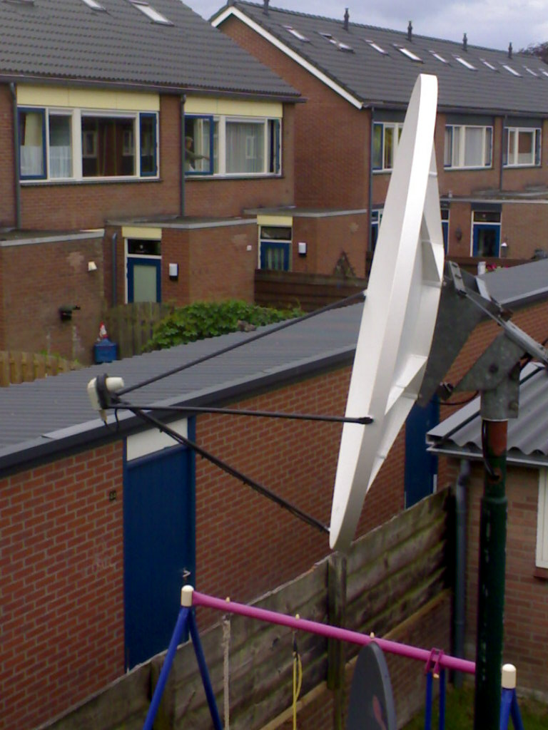

Loui (K) Geplaatst: 14 mei 2007 Auteur Geplaatst: 14 mei 2007 Vanuit een andere hoek.Het enige wat ik aan deze schotel heb veranderd is de LNB houder (40mm)daar zat ereen van ijzer aan en bestemt voor een dunne LNBin princiepe moet dat toch niet zoveel uitmakemde LNB is zo gericht dat hij in het hart van de schotel kijkt.
Gast Geplaatst: 14 mei 2007 Geplaatst: 14 mei 2007 Citaat: Vanuit een andere hoek.Het enige wat ik aan deze schotel heb veranderd is de LNB houder (40mm)daar zat ereen van ijzer aan en bestemt voor een dunne LNBin princiepe moet dat toch niet zoveel uitmakemde LNB is zo gericht dat hij in het hart van de schotel kijkt. @Lk1zhm, Of de LNB precies goed gericht is nadat je de 22 mm. houder hebt gewisseld voor een 40 mm. houder blijft de vraag. Ik heb de ervaring dat "iets" naar boven, beneden, links of rechts richten een groot verschil kan maken. Probeer eens behalve de skew te onderzoeken of met "richten" een verbetering kan optreden <img src="/forums/images/graemlins/smile.gif" alt="" /> Met vriendelijke groeten sattaz

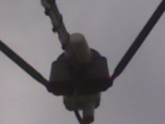

Loui (K) Geplaatst: 14 mei 2007 Auteur Geplaatst: 14 mei 2007 Hier nog een keer vanuit het slaapkamer raam.

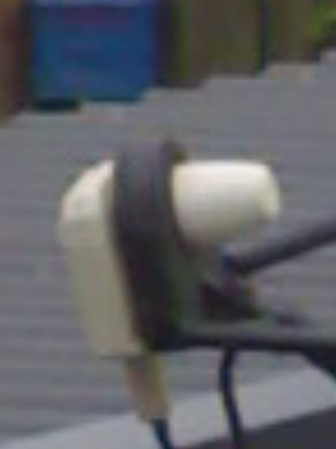

Loui (K) Geplaatst: 14 mei 2007 Auteur Geplaatst: 14 mei 2007 Nog een foto van de LNB houder niet zo duidelijk maar je kunt het zien.
Gast Geplaatst: 14 mei 2007 Geplaatst: 14 mei 2007 Wat ik wel zie tenopzichte van de orginele houder is dat de lnb nu veel hoger zit dan normaal.
Gast Geplaatst: 14 mei 2007 Geplaatst: 14 mei 2007 Naar mijn weten past een alps ook wel in de orginele beugels met wat langere bouten wellicht is dat een optie.
